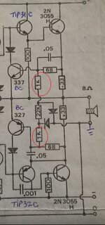

Hola, buenas noches. Hace cerca 30 años armé un amplificador estéreo con dos placas Audison de 125W, con una fuente de 50+50V funcionando perfecto hasta hoy, le agregué un control de tonos baxandal con un transistor por canal y para mi que al perforar el metal (aunque limpié) algo de eso interfirió, porque sino es mucha casualidad. Noto olor a componente recalentado al probar, y veo una resistencia de 1K ennegrecida y que corresponde a la protección, específicamente la que va a la base del BC327 y el otro extremo al diodo a masa. Chequée todos los compnentes cercanos y todos los diodos y transistores y las mediciones fueron correctas. No se que puede suceder. La otra placa del otro canal funciona bien, la fuente no es. Pensaba probar con los 2N3055 de la placa que funciona bien, aunque los otros ya los medí. La salida de audio de ese canal no está en corto. Entonces no se. Ah, el control de tonos quedó perfecto, los probé con el canal que funciona e invertí para probar el control de tonos del canal que no funciona. Gracias por la ayuda

Cuando conecté Ese canal había zumbido como de 50Hz, pero no tuve demasiado tiempo para pruebas porque en 3 segundos calienta demasiado esa resistencia, tocando todos los transistores y diodos me di cuenta que nada levanta temperatura, solo esa resistencia. Lo único que no medí fue el zener. Sigo buscando esquirlas pero no hay

Como bien supone el usuario "2metros" , esas 2 resistencias de 1k calientes, nos hablarían de que, algo grave ha afectado incluso a la protección de la placa, que pueda llevar tensión continua a las bocinas, quemádolas también o que haya habido un corto en los cables de salida a las bocinas. Por las dudas vea como quedaron los parlantes del canal quemado. Puede que alguna o ambas de .33 esten abiertas ya.

4- Las resistencias de salida de o,33 ohms y de coeficiente térmico positivo ya no son tan faciles de conseguir , MUCHO OJO con eso.

Invertí las placas, y no hay sobrecalentamiento en la resistencia, la tensión de salida en vacío es de algunos mV, no lo probé con carga, pero parecería que las placas no son. Estoy por ver el parlante de ese canal (igual antes recalentaba sin carga). En ese caso volvería a medir los 2N3055 de ese canal que son lo único que quedaba sin probar

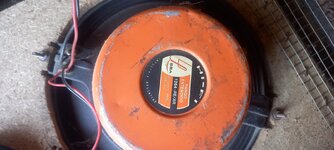

Evidentemente circuló una corriente continua en la salida y cortó la bobina del parlante, hace años se la había cambiado comprando una por Avellaneda. Quedan ver los 2N3055, re medirlos y ver si tienen alguna fuga, están bien aislados con la Mica, eso también medí
En la foto dá la sensación que la bocina LEEA 1264 de 65 watts 8 ohmios, estuviera puesta en paralelo con alguna otra cosa que no se ve en la imagen. ¿podria mostrarlo ?
La salida de la potencia es de 8 ohmios a 125watts , extrañamente la bocina es de solo 65Watts ¿porque ? No me gusta NADA eso, saludos
Diga que era un bocina de buena calidad sino......:silbando:
