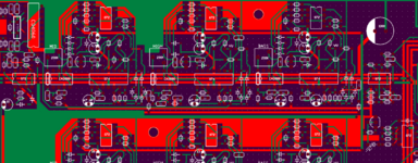

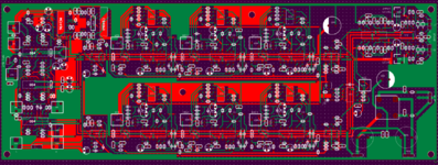

Hola, gracias por atender mi solicitud, descargue los archivos de ELMITO hay 4 tarjetas solo una tiene los valores las otras 3 tienen componentes SMD y DIP, es ahi donde se me produce la confusion, tambien ocupe los esquematicos de EL GRIEGO
MI IDEA ES HACER UNA SOLA PLACA CON TODOS LOS MODULOS, VIENDO LAS FOTOGRAFIAS QUE HAN SUBIDO EN UNA DE LAS TARJETAS HAY UNA RESISTENCIA DE 6M8, YA HE COMPRADO LOS CA3080, QUE SERIAN LOS INTEGRADOS MAS DIFICIL DE ENCONTRAR

bueno compañero mañana busco en detalle todo , la resistencia de 6m8 va solo en una sola plaquita de graves , ojo que en la parte de diodos en algunas van todos los diodos , pero en otra no , y en cierta posición ármese de paciencia porque le va a llevar , cuando lo había terminado era un experto en el armado de este detalle por detalle jajaja , los 3080 hay dos tipo de pcb en los archivos una para utilizar smd otros para usar dip , son las mismas pero usando distinto tipo de encapsulado
Gracias, si ya estoy asumiendo que tendre que tener paciencia, lo que me llama la atencion con respecto a esa resistencia que solo va en una sola tarjeta, de un solo canal

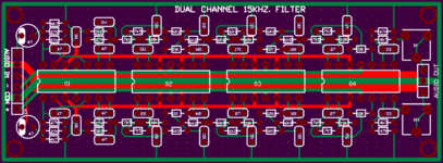

Hola amigo, podría usted compartir fotos con el detalle de los componentes, respecto al preépasis debería estar a la salida del audio, no en la tarjeta grande, saludos
Hola Victorpena , agradezco tu respuesta
en la ultima imagen se ve el final de la salida de audio que envía la señal al codificador estéreo son los cables rojo blanco y negro
mas claramente en la tercer foto se ve el final del circuito se que hay un modelo con una pequeña placa anexa con un circuito de preénfasis al parecer este lo tiene integrado pero no se donde, también vi que hablan de un jumper selector de 50 o 75 ms pero no esta presente en este modelo.
te refieres a la placa en donde estan los led en el frente del equipo, hay dos integrados, el de 8 pines, es la entrada balanceada de ambos canales, el de 14 pines es el filtro de 15 Khz, puede que ahi una parte del intergrado este el preémpasis y de este intergrado sale el audio hacia la tarjeta grande, yo estoy tratando de construir este procesador por eso conosco un poco su distribución, pero me faltan algunos valores para poder darle forma, y justo ese intergrado de 14 pines no tengo claridad de sus valores, por eso no tengo la certeza si es todo el integrado para filtro o una parte es preénfasis, seria bueno que alguien que armo este equipo nos diera una manito en esto, DUFLOS, ELMITO2, ELGRIEGO, ellos iniciaron este hilo hace años
