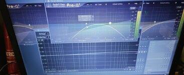

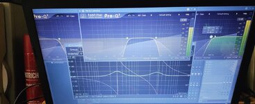

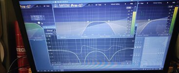

Hola cómo estás donde está ese led del foto transistor? Yo remplacé todos los integrados y los capacitores pero sigo sin poder entender porque cuando levanto la pata de salida del tal 072 que es la que va a la entrada del tal 074 a través de una resistencia de 10 k se satura el vumetro se HI y cuando la desconecto aparece los agudos pero deja de marcar el vumetro voy a poner algunas fotos más, también reconstruí con puentes las pistas que estaban cortadas.

Chequeaste si hay alguna tensión DC en ese pino tal cual ya te pregunte , sape me descir si ese CI es alimentado con tensiones simectricas (+Vdd y -Vss).
Canbiar conponentes electronicos al azar tentando resolver lo problema tiene eses incovenientes de demorar muucho mas tienpo en lograr encontrar donde realmente onde el si queda .
