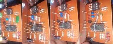

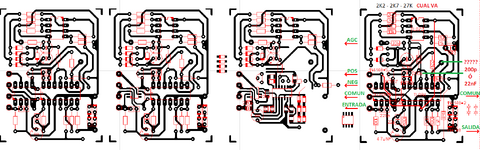

En la primera pagina esta detallado la posición de cada plaquita en cuanto a los diodos ..
Gracias DUFLOS por tomarse el tiempo en responder, no entiendo en cual van 4 diodos en la parte de salida agudos o graves indica que de debe puentear diodos, la placa con los valores entiendo que es la de los agudos ¿y las otras? , se habla de dos puentes, entiendo que se refiere a los diodos del AGC y la resistencia de 6k8 que va en el agudo en cambio en medio y grave no va, el esquemático solo indica en los medios que no va, en los medios hay una 8va conexión, ¿que es?, en los diodos del AGC van unas resistencias en serie a estos diodos, en las placas son todas de 2k2, en el esquemático, 2k2 , 2k7 , 27k segun el filtro, tambien tengo la duda con el condensador que ve en paralelo al diodo es de 220p ó 22nF, adjunto las imagenes con las indicaciones de mis dudas, saludos
En un Mafer que tengo estan los diodos en los graves y agudos
Con respectos a las resistencias, en los graves son de 27K, medios y agudos 2K2
La resistencia de 6K8 solo va en los agudos
Los capacitores son de 200p
Otro error que encontré es el siguiente, no debe haber la pista marcado con x de rojo.
Los pines 3 y 5 del OP ban a GND
