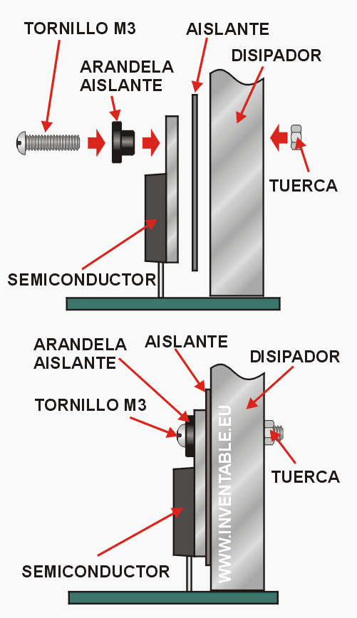

y aislado del disipador con Mica, pasta térmica y tornillo aislado como ha indicado el Sr.
elaficionado, Probaremos así.
No se si se consiguen Buloncitos de Nylon o Resina Acetal, para no pensar en el
aislante del buloncito, averiguaré en las buloneras.

He leído todo lo referente a la aislación termica y eléctrica para los CI LM317, que hay
en el foro y en ninguno nombran el tornillo (o bulón) que lo sujeta al disipador.

En lugar de colocar el tornillo con la arandela plástica, no existen tornillos de resina Acetal,
Nylon, PBC u otro material aislante.
Conocen donde los venden ? No se si las buloneras tendrán.

Yo te recomiendo tornillo metálico envainado con el tubito de plástico que te pueden facilitar en las tiendas de electrónica para aislarlo eléctricamente del cuerpo del regulador, se puede apretar con mas firmeza sin que se corra el peligro de pasarlo de rosca, como ocurre con los tornillos de plástico. O es que yo soy muy bruto.
Si vas a aislar el regulador del disipador recuerda colocarle una lámina de mica entre el cuerpo metálico del regulador y el aluminio del disipador, untada con una delgada capa de silicona para disipación de semiconductores.
images
Todo ello te lo pueden servir en tu tienda habitual.
Yo buscaría un disipador mas grande que cualquiera de los que tienes.
