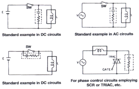

Por lo que dices, seguramente es el ruido que producen los reles ,estaria bien que subas el diagrama tal y como lo tienes armado.
Estimado: subiré el diagrama pero no creo q sea ruide de relé ya que tiene su diodo conectado para evitar dicho problema! Y no se reinicia el pic! Ademas el circuito generalmente funciona bien durante una hora aprox. Luego ya no recibe mas mensajes...
Pues precisamente ese es el problema entonces, el diodo no sirve para eso.. el diodo sirve para que no se dañe el transistor o lo que tenga por los efectos inductivos.
se pone un capacitor para amortiguar los ruidos, pero si quieres seguimos adivinando XD
a los pulsadores ponles una resistencia pull up o down segun corresponda y un capacitor de 100nF, y a los reles ponles una red snuber.
pulsadores:
relays:
http://www.mercuryrelays.com/snubbers.htm
esos sintomas son propios de ruidos no deseables.
