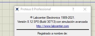

Si subo mi simulación lo mas probable es que no la puedas abrir ya que tengo una versión mas nueva que la tuya(8.12 y tu la 8.9).
