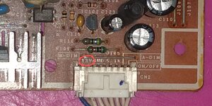

Buenos dias, tengo un monitor SAMSUNG SyncMaster 740N que enciende pero no muestra imagen. Desarme y me encontre con que en la fuente los capacitores electroliticos de estaban dañados en el parte secundaria de la fuente, los reemplace y cuando mido las salidas salidas de 5v (mide 5.96v) y en la de 12v (mide 1,77v ). Que puedo medir para encontrar la falla?

Cambia ese condensador pequeño que va en el primario (marcado en rojo), y revisa el estado del (o los) diodos Schottky que van en el secundario de la fuente (marcados en amarillo). Puede que estén en corto o con fugas. Si te dan lecturas sospechosas, mídelos fuera del circuito.
Después de eso, vemos cómo seguir.
    150.5 KB · Visitas: 41
Probé los diodos y me dio las siguientes mediciones 265 y 262 a la inversa infinito en ambos. El otro diodo de 264 y 267 a la inversa infinito en ambos. Lo medí en la opción de continuidad del tester de 9v. el capacitor electrolítico ya lo había reemplazado. Gracias por tomarse el tiempo de responder!!!
¿Si mides continuidad con el tester en el conector de salida entre la línea de 12v y GND qué te marca?
Veo (quizás por efecto de la foto) un recalentamiento en esos integrados de 8 pines que seguramente deben switchear los transformadores de alto voltaje.
Sube fotos por el lado de pistas también.
aplica 12 voltios con una fuente regulable empezando a 0 y vigilando el consumo, que no se dispare.
los diodos se deben medir con el tester en posicion "diodo" y mejor quitados si hay dudas

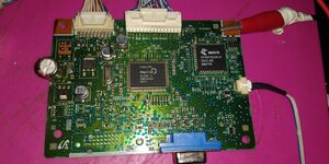

Buenas, quería pedirles ayuda acerca de una falla rara en este monitor. Se le reparó la fuente que tenia el filtro principal en mal estado. El problema ahora es que reacciona correctamente a la orden de encendido y prende bien menos cuando está conectada la T-CON.
Comprobé el correcto funcionamiento de la T-CON al conectarlo mientras estaba encendido el monitor, se muestra el vídeo perfectamente.
Con la T-CON conectada el monitor puede tardar 2-3 minutos en encenderse en los que intenta arrancar y cuanto más tiempo dure encendido con la T-CON una vez prendido, menos dificultad va a tener en encender, en caso de prender y apagar el monitor.
Por las características de la falla comprobé el capacitor de entrada al integrado que recibe los pulsos de la botonera y manda las ordenes de encendido (es el de la derecha en la imagen) y todos los capacitores electrolíticos, cambié uno que estaba funcionando mal pero este era para el filtro de alimentación del panel, los demás están bien y no cambió nada.
Dejo el esquemático, muchas gracias.

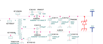

Actualizo el tema, me dí cuenta que llegaban 18V en vez de 13V desde el secundario a la main y además algo inestables.
Revisé en el secundario (que en la placa se ve bastante negra la zona) el diodo schottky MBRF10100CT que me daba lectura de diodo rápido de un lado y del otro no, y cambié 3 capacitores de 1000 uF que estaban en 600uF y que hacían de filtro en el punto medio del schottky que va directo a los 13v para la main.
Decidí probar con un zener de 13V que saqué de otra fuente, el cual lo puse entre los 13v y tierra. No reguló del todo bien pero pasó de 18.4v a 15.3v, además de que con la T-CON encendida pasó de tardar 2 minutos en prender a menos de 30 segundos.
Además observé que cuando intenta arrancar tira los pulsos para encender el panel o las lamparas, pero es bajo y no dura mucho (uso multímetro)
No sé qué opinan ustedes de esto, yo pienso que está entregando erróneamente más tensión y al intentar arrancar la main consume una corriente que no es capaz de entregar la fuente manteniendo los 18V, eso podría explicar porque antes al encenderla bajaba de 18V a 14V y por que ahora tarda menos (aunque ahora es de 15.4v y al dar la orden de encendido se sigue bajando la tensión a 14.3V aprox.)
Y de sí la "solución" que apliqué es recomendable o si está bien hacerlo, además de cómo mejorarlo o cual podría ser el culpable de esto. (PD: adjunto un manual de servicio general para los syncmaster 540N, 740N, etc.)

Decidi probar con un zener de 13v que saque de otra fuente, el cual lo puse entre los 13v y tierra. No reguló del todo bien....
De echo no se prendió fuego porque tuviste mucha suerte. Sacá ese zener de ahí inmediatamente.
Hay que revisar que tensión hay en la línea de 5V ya que esa fuente solo monitorea esa línea. Si no convence la tensión de 5V hay que revisar el divisor de tensión asociado al TL431 y el optoacoplador.
Revisa (yo lo cambiaría derecho) el capacitor C607 (En el segundo esquema que subiste, no se cual será en tu placa). Y obvio el puente de diodos y capacitor de filtrado principal. También el termistor (Si es que lo tiene, pareciera estar debajo del pegamento, arriba de C104).
También se podría sacar la bobina BD602 para aislar la parte que alimenta los "tubos" y aislar esa parte. (Estaría bueno aislar también los 5V de esa parte).
Gracias por la ayuda. Revise el termistor y demas componentes del primario, pero resulta que era algo muy simple el problema, los capacitores del secundario...
Mil disculpas por haberte hecho usar tu tiempo ante todo. Me confié porque no se veian inflados y porque vi que ya le habian cambiado todos los capacitores. Habia cambiado 3 relacionados directamente con los 13v a la main, pero habian otros 2 del lado de los 5v que tambien ya estaban malos, hasta desapareció un ruido agudo que creí que eran los inductores... Al menos espero que a alguien le sirva por si el monitor les tarda en encender, gracias
