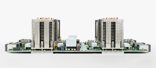

En el contexto del artículo que describe esto se menciona que Google ya está por tener una implementación de una segunda generación del componente TPU, Tensor Processing Unit, TPU2.
Para hacerse una noción de lo complejo que son tales unidades TPU voy a presentar un número de fotos y gráficos que permiten, a mi opinión, de ver como aplicando las mas avanzadas tecnologías de semiconductores es posible generar unidades que permiten lograr una tremenda capacidad de los sistemas de inteligencia artificial resultante que se benefician mutuamente de los impresionantes avances de la ciencia en la realización de sistemas de inteligencia artificial informáticas!

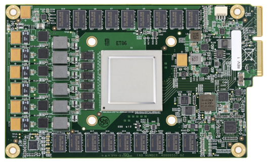

Aquí una foto que muestra una TPU de primera generación que data de Marzo del 2016.
Unos datos sobre la capacidad de computación de estas TPUs:
Una TPU de segunda generación tiene una capacidad de procesamiento por componente de 180 TFLOPS y que 64 de estas unidades pueden ser combinadas para formar lo que Google llama TPU POD que resulta en 11,5 petaflops! Google quier hacer disponible tal TPU pod a científicos para sus desarrollos de forma gratuita.

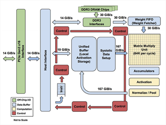

El siguiente gráfico muestra la estructura de una TPU de primera generación:

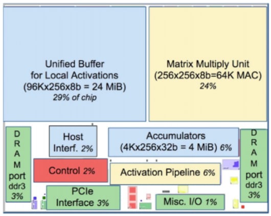

Un plano de utilización y de posición de las funcionalidades mostradas en el gráfico anterior de la TPU de primera generación de Marzo de 2016!
