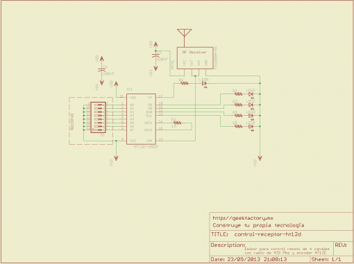

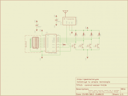

He encontrado estos diagramas en internet:
Para el emisor (en tal caso que no pueda directamente con el arduino):
para el receptor:
Ahora bien la banda con la que trabajan los módulos es de 433 MHz con una modulación ASK, mi siguiente pregunta es: En tal caso que me decante por esta opción para ubicar los módulos a distancia del arduino, ¿como evitar interferencias o confusiones entre los distintos módulos? es decir, yo quiero que para tal acción el arduino active el motor que baja la persiana, para otra active el que suba, en otra parte de la casa qué se yo, active un relay para encender o apagar una luz, etc... ¿Qué me recomendáis?.
Para el emisor (en tal caso que no pueda directamente con el arduino): http://www.geekfactory.mx/wp-content/uploads/2013/09/emisor-control-remoto-ht12e-510x381.png
para el receptor: http://www.geekfactory.mx/wp-content/uploads/2013/09/receptor-control-remoto-ht12d-510x381.png

la configuración Master/Slave funciona con los módulos sencillos de RF? pensé en codificar cada uno de los mensajes que se envían en esa banda para que cada módulo pueda reconocer individualmente cuando va o no a activarse, y usar los decodificadores HT12D para interpretar el código.

Si usas los modulos seriales comunes y corriwntes 433mhz, necesitas dos para recibir y transmitir...en este caso, master slave lo haces por softwsre.. osea, en tu programa, escribis el dato y dentro de estw dato usas bit par saber quien es quien... si buscas en el foro, para otros lenguajes se habla de esto mismo (extraer bits de una cadena de datos...
