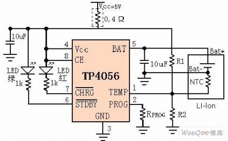

tambien con una bateria de 3.7 volts y un modulo de carga seria portatil.
