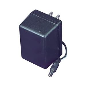

Miren tengo un pedal sin eliminador, que me pide 9VAC 1300mA pero no eh encontrado ese eliminador quisiera saber si con solo pedir un eliminador de 9v de 1300mA me dan el que necesito o tiene que ver que sea AC o que sea DC?
Bueno podes ponerle uno de 13.5 Vdc, chauuuuuu
la polaridad no es necesario pues debe llevar rectificador incorporado, pero lo ideal es destapar ele quipo y estar seguro, chauuuuuuuu
Pues depende, si el rectificador interno es de onda completa para usar +/-9V conectar uno de 9VDC no servirá, pero no se pierde nada con intentar.
si tiene que ver y podes romper el equipo mal interpretando el simbolo AC por DC... si te pide un 9Vac 1300mA te pide un transformador dentro de una caja de platico... en los equipos antiguos de videojuegos para televisores usaban estos transformadores. Solo mira que diga 9Vac:
