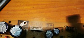

Hola. Esta tv estaba muerta del todo. Despues de verificar pb encontre 3 mosfet defectuosos. Los reemplace y ahora la tv tiene stanby pero despues de 2 destellos se desconecta. Sospecho que pueda fallar algo mas en la fuente de poder. He pensado en puentearla desconectadas de todo y revisar los voltajes pero tengo dudas que pines puentear. Alguien me podria indicar ?

En esa tarjeta se nota mucha corrosión por humedad y eso suele provocar muchas fallas.
Las soldaduras de los pads se deterioran por el sarro, y se corroen las terminales de los componentes.
Pareciera que las terminales solo están oxidadas, pero esa capa de óxido queda como una cubierta que no permite ver que ya están partidas.
Es conveniente pasar un cepillo de cerdas duras por las zonas con óxido y verificar si algún componente o puente se desprende.
También se deben resoldar los pads que tengan islas de sarro y limpiar muy bien, pues el sarro hace que se pierda contacto entre la terminal y el pad.

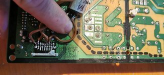

Estoy en ello. Ya tengo casi todo listo. Como consumo he tenido que optar por una amoladora de 150w y un ventilador de 40w por no tener 2 bombillos de 100w. Son 190w pero creo que funcionara para provar. Mi duda es que en el video explica conectar a vs las bombillas y luego dice " auto_gnd a tierra " el unico auto_gnd que tengo esta en el conector de rl_on y m_on donde tengo que poner los interruptores que ya los tengo listo. ¿ Devo de entender que se refiere cuando dice auto_gnd a el conector gnd del conector de vs ?

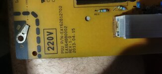

Gracias por el manual, pero mi chasis es diferente y la fuente de aliemntacion completamente distinta. Mi chasis es pdp60R5

ok. me quedo claro. Buscare 2 bombillo o algo de lo que indicas. De todas formas alguien me podria sacar de la duda de lo de " auto gnd a tierra " ?
Yo veo que sí tiene las mismas terminales, RL_ON y M_ON
Standby hace referencia +5.2V

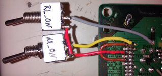

Por favor, fiate en mi conecionado de los 2 interruptores. No se si esta igual que aqui porque no puedo leer en lo que esta conectado ya que los cables tapan las letras. Yo conecte cada interruptor a 5.2v ( stanby me dijeron ) y luego un interruptor a m_on y rl_on. Estara bien asi ?

La señal de activación van a parar a un transistor NPN, por ende debe ser positiva, así que sí, las llaves deben tener un positivo de 5V común, y luego a los pines de M_ON y RL_ON.

Vale, entiendo que auto_gnd a gnd en la clema de conecion donde esta m_on y rl_on. Si no es asi corrijanme.
Exacto. Como no conozco la fuente, no te podria precisar, pero si por el video y el diagrama.

Ok. He realizado la prueba con 2 bombillos de 100 W. No encienden. Voy a intentar mediante el esquema y el video averiguar que falla. Como he dicho el esquema no es el de mi placa, varía en muchas cosas y voltajes pero intentaré hacer algo. De todas formas si alguien tiene y pudiera darme el de la mía que es EAY62812702 EAX64880002 P/N:3PCR00124A estaría muy agradecido.
