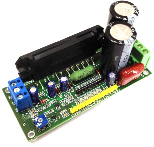

Soy nuevo en el foro, aunque he estado algún tiempo leyendo, pero no he encontrado exactamente lo que buscaba. Os comento, quiero mover un compresor de aire acondicionado de Nissan Leaf. Después de abrirlo (la placa estaba rota) veo que funciona con trifásica, aunque lo que le entra es continua 350V) voltaje de trabajo del
Nissan. Así que buscando buscando, me he encontrado con un conversor PWM de 400v a trifásica (10A 400V DC Intelligent Power Module (IPM) - Electronics-Lab) Y me parece que podría funcionar. El inconveniente es que yo estoy ya algo alejado del mundo de la electrónica y no veo capaz de ponerme a hacerla.
Mi pregunta es, si os parece que este circuito se podría utilizar para este fin y si conocéis a alguien que haga estos circuitos por encargo. Muchas gracias.

Hola, honestamente no me atrevo a recomendarte algo que dudo pueda funcionar.
Hay que ver la potencia del compresor, para saber con qué magnitudes hay que enfrentarse.
Hay que verificar que dicho compresor esté en buen estado, antes de continuar.
Lo ideal sería tratar de reparar la placa original.
Sino es posible, puede que un variador de velocidad monofásico pueda funcionar.
Cabe aclarar que dicho variador tenga la posibilidad de alimentarse con DC.

Muchas gracias a todos. Entiendo que con un enverter se podria solucionar, pero claro, esto añadiria coste y complejidad al tema. Mi intencion es solo la de arrancar el compresor, para ello pasar de 350V en continua a trifasica, y tener una señal de control de 12 voltios o asi. Se que esto no es tan simple y se puede complicar mucho, por esto estaba pensando comenzar con un circuito como el que comenzaba el post:
gracias
Ya veo que sigues insistiendo con ese modulo pero ese modulo es la etapa de potencia, te falta el generador de señal (x3) y control de la frecuencias por eso si hablamos de costes, complejidad, tiempo y dinero al no conseguir el repuesto original tu mejor opción es un inverter comercial
