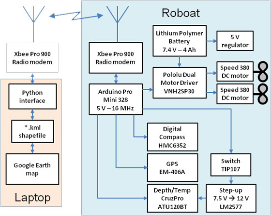

Buenas
Creo que en este esquema tengo la solucion que necesitaba, prescidiendo de los elementos que no me hacen falta:
usar un microcontrolador arduino pro mini 328. En este caso se ha implementado en un barco, pero es practicamente lo mismo que en mi caso.Aqui podeis ver el proyecto completo:
http://blog.bricogeek.com/noticias/modelismo/roboat-2011-barco-de-radiocontrol-guiado-por-gps/
Una duda que tengo con el xbee, serian compatibles estos dos dispositivos?
http://www.bricogeek.com/shop/modulos-radiofrecuencia/43-xbee-2mw-serie-25-con-antena.html
http://www.bricogeek.com/shop/modulos-radiofrecuencia/229-xbee-pro-50mw-v25-con-rpsma.html
yendo el segundo en tierra y el primero abordo?
un saludo
#10
Hola, son compatibles sí. Pero también tienen que tener el mismo firmware para que lo sean. El hardware sí lo es.
Si uno tiene más potencia que el otro, los datos que envía el que tiene la antena RPSMA van a llegar más lejos y el que no la tiene va a transmitir con menos potencia. Creo que pasa lo mismo en la recepción, el que tiene la antena RPSMA recibe datos más tenues.
