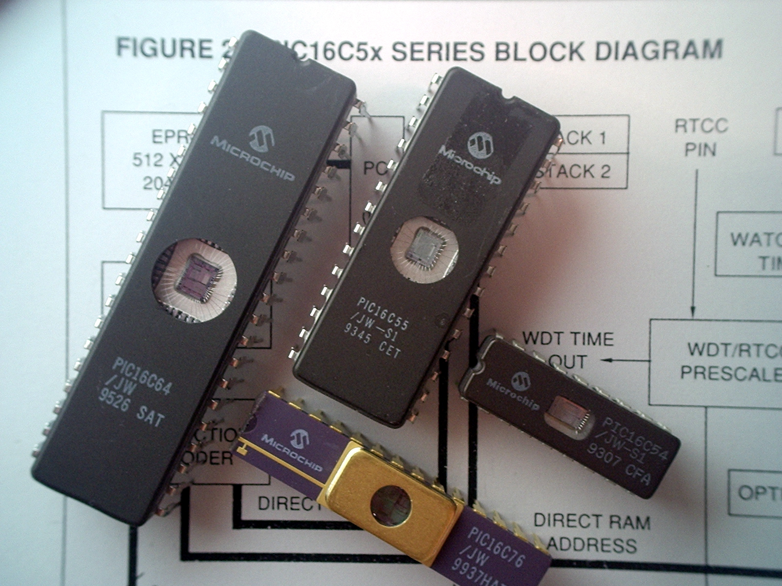

Que tiene de especiales estos pic?
saludos a todos!!
bueno eso mismo, me refiero a estos
se ven pintudos jaja, que tienen de especiales esos pic de la serie 16Cxx? supongo que se limpia la memoria con luz ultravioleta no??? lo digo por las ventanitas que tienen
PD: que indican las F y las C en los pic?

Esos Pic son algo antiguos, por medio de UV se borraban y podían ser programados nuevamente.
El final de la nomenglatura era "JW".
Con la aparición de la tecnología flash, "F", esos Pic dejaron de tener utilidad.
La "C" significa que solo pueden ser grabados una vez, no hay forma de borrarlos.

Que estan para "El Precio de la Historia" ya no se usan pues son obsoletos para trabajar con ellos, pocos recursos, dificil borrarlos con UV (masde 1 hora) en fin, fueron buenos en sus epocas, chauuuuuuuuuu

Si traen ventana se pueden borrar... pero si no traen ventana y son "C" entonces solo se pueden usar una vez... ya no hay manera de borrarlos

Igual...indica que el PIC consume menos corriente y/o trabaja a menor voltaje, pero depende ¡Ver hoja de datos!, como la tecnologia avanza, los PICs también... como por ejemplo hay unos F/LF nanoWatt XLP :confused: "eXtreme Low Power" :eek: no es para tanto pero el consumo de los módulos internos está al rededor de los nanoamperios.

Se refiere a lo que consume el PIC para funcionar. Igual (ver hoja de datos) pero sigue siendo capáz de entregar/soportar hasta unos 25mA en cada uno de sus pines a 3.3V por ejemplo. Siguen funcionando con otros integrados a 3.3V o de 5V a más, solo es cosa de adaptar los voltajes.

habias dicho que los que tienen C "generalizando" solo se pueden grabar una vez, sin hembargo los pic de la foto tienen C, eso me confundio si ya habias dicho lo contrario, pero la duda ya esta resuelta, no hay por que seguir indagando en el mismo tema, gracias, saludos

Para ser más precisos la C significa que están frabricados con Tecnología CMOS.

C = CMOS?... no necesariamente, preferiria saber en que nota de aplicación de microchip dice tal cosa. PICs mejorados de alta gama con letra F ahún mencionan en sus hojas de datos que son de tecnologia CMOS (F84, F628, F888, PI18F, dsPIC, etc). No tiene que ver con la letrita...
F es Flash es CMOS Flash...

no les hagas caso:
te mienten
esos pics son lo mejor que hay .
si te gusta el tema de los micros es lo mejor:
es como una hermosa chica la cual esta solo con un suave baton de dormir transparente y se le ve todo ..... TODITO adentro
A6ocK27CYAAsJAH.jpg:large
me entendes ?? cuanto mejor sea tu lupa o microscopio mas baba se te podra caer.
por eso los buscan , encima no se fabrican mas por que salieron los flash (recatados y nada sexis )
en lo demas...........tienen razon
siiiiiiiiiiiiiiiiiii justo por eso los queria, para chequearlos con un microscopio :babear: , que programador usaban para estos?? en especial para ese dorado?

Por lo que yo vi, la C simplemente significa que tienen memoria UV EPROM. Los encapsulados con ventana eran reprogramables, sin ventana (y mas economicos) servian para programarlos una sola vez.
Son integrados muy interesantes e imprescindibles... para todo dueño de un museo de la electronica.
la programacion de una memoria UV Eprom es parecida a otros tipos de EPROM, se realiza electricamente. Solo el borrado de la UV EPROM es con luz.
