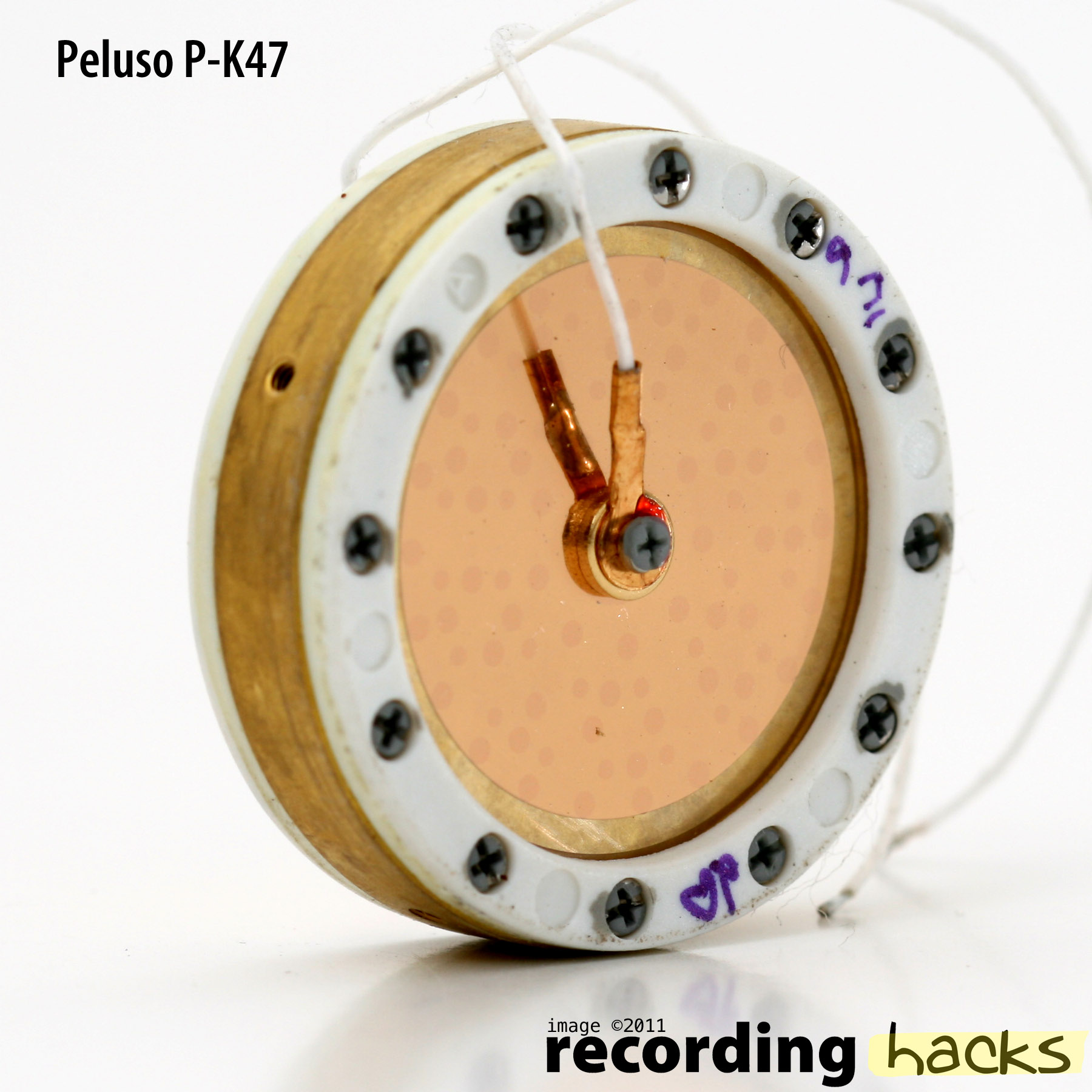

Que tipo de capsula de micrófono es ésta ?
Amigos, encontré en un mercado de pulgas un microfono MiPro que traía una capsula "condenser"
El microfono no funcionaba y no me quise darme la tarea de repararlo..
Desarmé la capsula y me encontré con el siguiente elemento, del cual, no se si es ECM o de otro tipo.
Tengo ganas de hacer algo entrete con el.. pero no se que es. :LOL: ...

puchas no tengo tester para medir la resistencia, y la verdad el pdf es muy ilustrativo respecto a la diferencia entre un dinamico y un condensador.. pero no me responde la pregunta inicial, si es un electret condenser o un true condenser..
Fogonazo (o cualquiera).. que resistencia deveria tener?
Dale. los que he reparado son electret

Si es un micrófono (electret) alta. >3KΩ
Si es un micrófono dinámico baja 30Ω a 300Ω
aclaremos algo, los microfonos electret son un tipo de microfono de condensador que no necesitan voltaje de polarización en el diafragma, ya que al construirse se polariza uno de los elementos de la membrana, pero aun asi las capsulas, debido a que tienen un fet que amplifica la señal de audio.
Por otro lado estan los "true condenser" cuya capsula consiste en membranas que no estan cargadas electricamente, sino hasta que el microfono se enciende, por lo que la membrana si necesita voltaje de polarización.. además todos los elementos que amplifican la señal de audio están aparte de la capsula.
Fuentes: Info. Mi profe de microfonos. Imagenes: Google.
Ahora, mi duda es cual de los dos tipos de capsula de condensador puede ser la capsula que tengo?
Fogonazo, no es dinamica.. :oops:

bueno, despues de mucho revisar, utilicé un microfono MXL 991, le quité la capsula que trae, le puse la capsula en cuestión y funcionó.. por lo que es un "true condenser", no un "electret".
ocupé el cuerpo del mxl 991 para probar la capsula que saqué del mipro.. y sonaba bonito.. ahora me gustaria encontrar un circuito para ese tipo de capsulas "true condenser" que se pueden conseguir a unos 26 dolares por amazon.

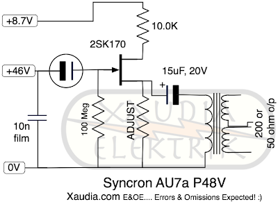

Hola amigos, vuelvo a hablar en este tema porque quiero utilizar esta capsula (condensador) en un proyecto.. encontré estos esquemas de un microfono viejo que revivieron, y me gustaria oir (leer) vuestra opinión.
Aquí se puede ver la capsula, el JFet de canal N, y una resistencia que dice adjust, que segun el creador del circuito, usualmente es de 1K. Simple.. lo unico mas complejo es el transformador de salida.
La segunda imagen muestra el circuito necesario para poder utilizar el primer circuito con alimentación phantom.
Estaré atento a vuestras opiniones.

Que esperas para hacerle copia a los circuitos del mxl 991.
si te parece que sonaba bonito, mira la parte del circuito que directamente al micrófono y veras algo muy parecido a uno de los circuitos electret.
