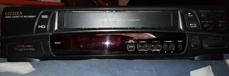

Aún no me he podido dedicar a revisar los voltajes, otras ocupaciones han tenido prioridad jeje Aquí la foto del VCR, realmente parece que Citizen es solo la marca de comercialización (en Canadá), me inclino a que debe ser algún modelo Panasonic. Buscando rápidamente el que se me hizo parecido (al menos en la placa) es el PV-V4022, la fuente se me hizo similar, aunque no lo he podido revisar a fondo y comparar.

Por si fuera el Panasonic PV-V4022, he encontrado unos manuales de servicio y esquemas.

Bueno, al final resultó ser sólo un tema de condensadores (a pesar que visualmente ninguno estaba reventado). Cambié los 8 que están -presumo es lo que se conoce como etapa secundaria- y voilá, encendió la unidad. Ahora procederé a hacerle una limpieza y verificar la parte mecánica, pues al leer la cinta el motor funciona pero si no le doy un empujoncito no la termina de tomar, al igual que para expulsarla. Supongo alguna banda de goma ya está gastada o falta un poco de grasa lubricante en algún engranaje. Gracias a todos los que se asomaron al tema y me ayudaron a resolver el problema!
PD: La placa no tiene ningún elemento que de una pista sobre modelo o fabricante, nada que ayude a identificarla. Tampoco la carcasa plástica.
