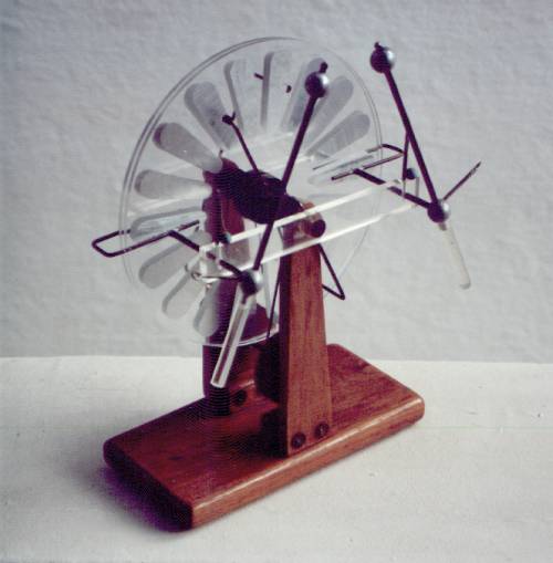

Para tu etapa de diseño, tené en cuenta que el campo de ruptura del aire seco normal es de 3000 V/mm. Si pre-ionizás con algún mecanismo tipo viento eléctrico o radiación UV ese valor baja notablemente.
Yo, con una máquina de Wimshurst como la de la foto, he obtenido unos pequeños rayos de unos 5 cm o más !
Los electrodos eran: uno plano (r=5 cm) y otro esférico (r=15 mm) a unos 5 cm de distancia.
