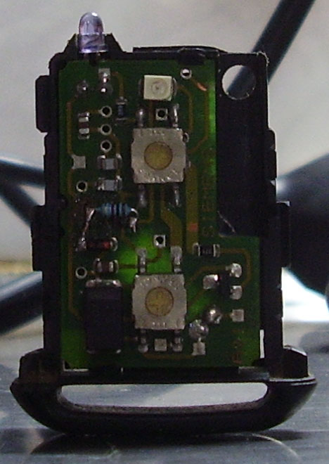

Compré una resistencia de 1k x 1/4, la soldé y anda perfecto. Muchas gracias por las respuestas.
Un saludo
aca una foto de como quedó, no es muy detallada como la otra porque no tenia la misma camara:
Hola a todos:
No me anda el control de apertura de las puertas del auto, el problema ya lo tengo identificado, es un componente quemado, lo que quiero saber es que componente es ese y como se de que capacidad es.
Dejo esta foto bastante detallada, el componente quemado es el del circulo rojo, los otros 2 marcados son iguales pero tienen distintas letras arriba como que son de capacidades diferentes, yo los mido con el tester como si fueran resistencias (en ohm) y el azul (arriba dice 3R9) me tira 4.7 ohm, el amarillo (arriba dice 271) 271 ohm y el rojo (arriba dice 02) nada porque esta quemado.
Bueno si alguien me puede orientar muchas gracias.
http://i.imgbox.com/aberHYn0.jpg
Son resistencias de montaje superficial (SMD).
3R3 = 3,3 Ω - 271 = 270 Ω - *02 podría tener cualquier guarismo en el lugar del asterisco entre 1 y 9. Ej: 202 = 2000 Ω o, 502 = 5000 Ω, y así sucesivamente.
Esa R no parece quemada. Al lado de ella se ven restos de algo que se quemó. Dentro del cristal del diodo se ve que está enegrecido, este podría estar quemado.
