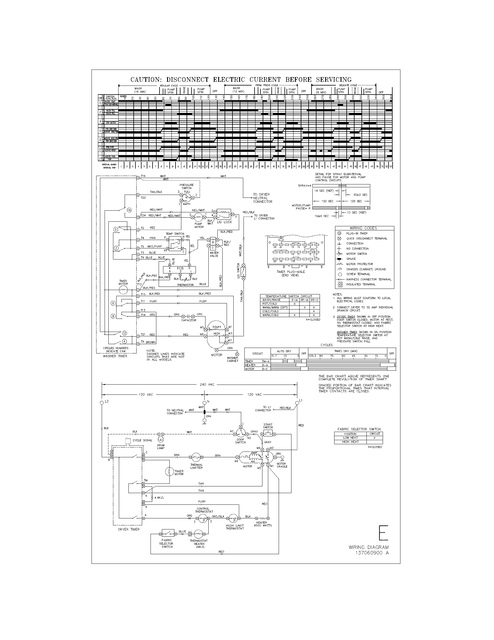

Reemplazo del timer de una secadora por un boton ?
#1
Es posible eliminar el timer de una secadora y reemplazarlo por un boton de encendido/apagado? Me explico, mi secadora se le da;o el timer, y no la puedo usar, y en mi pais (venezuela) esta muy costoso el reemplazo, cuesta 300milBs, cerca de 75$. Me gustaria saber si hay forma de simplemente puentear los cables y dejarlo directo de encendido apagado sin temporizador ni ciclos? ...

#6
como dije, el invento es tratar de colocar un boton para encender la secadora, el reemplazo de verdad esta bastante costoso. Como dije 300mil bs y el salario es 45mil. Son varios meses de trabajo...
En el diagrama muestra que conectando A - B trabaja la resistencia y B - C enciende el motor.
Tengo todo desconectado del timer y conecto la corriente y suena algo, no se que es. Luego agregue y conecte un boton entre A - B y no hizo nada, nose si me falte agregarle un capacitador.

#7
El diagrama de arriba es una lavadora-lavarropas y el de abajo una secadora
¿ Está todo combinado en el mismo tambor y motor ?
#8
No, es una doble, aqui se conoce como morocha o gemela. La lavadora esta abajo y la secadora arriba. Es de 2 pisos. tiene un timer para la secadora y otro para la lavadora. El que esta averiado es el de la secadora.

#9
Primero de todo fijate que le esté llegando 220 V a L1 y L2 de la secadora , ya que esa tensión proviene del motor de la lavadora (cable morado y negro) y pasa por un interruptor (cable blanco y negro)
Luego desconectá los cablecitos negros del motorcito del programador y dale tensión a ver si gira , hacete un plano antes de desconectarlos ;)

Tengo Tension de 110v en L2 (cable negro), pero no consigo L1 que en el diagrama dice que es RED(rojo) y Red/Black y tu me dices morado. Pero en ningun caso en ningun otro cable consegui 110v, igual volvere a probar.
El motorcito lo he probado, el mecanismo interno gira, pero el engranaje externo no!
Mil gracias por tu respuesta, ya me has ubicado mejor a leer el diagrama! Espero por tus comentarios!
Edit: Ya he conseguido el segundo cable con 110v. Estaba atras, no delante! hahaha

El peque˜o motor del timmer gira? seria cuestion de con paciencia-cuidado desarmar el timer y ver los contactos que no funcionan
#12
Hola que tal, como comente mas arriba, el mecanismo interno del motor al alimentarlo gira, pero el engranaje externo que es el que digamos, mueve la perilla, ese es el que esta trancado que no gira, osea esta en un unico estado el selector
Aparte, ya lo he desarmado y revisado los contactos y todos estan bien, el datalle es ese, el motor se ha estropeado y el engranaje externo no gira.

#15
No lo rompas todavía :p
Esperate que me fijo los puentes que debes hacer.
Juntar del timer A con B y con C , ahora probalo enchufando a ver si anda , después vemos de "automatizarlo"

Ok, pruebo y te aviso! Pero podrias explicarme un poco que se esta haciendo al juntar estas 3 conexiones?
Olvidalo, ya vi lo que hace! hahaha gracias! Pruebo y te aviso! Un millon de gracias!
SOLUCIONADO. Funciono perfectamente el juntar las conexiones A B C. Muchisimas gracias, sigue funcionando con el mismo boton y todo como estaba pero sin temporizador ahora. Mil gracias, no saben cuanto se los agradezco yo y mi cuenta bancaria! hahahaha
