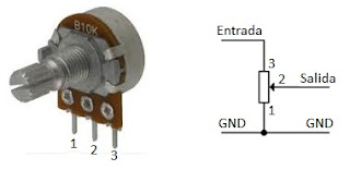

Las entradas inversora y no inversora son las patas 3 y 4 , seguramente haya que levantar la pata 4 o cortar el impreso para instalar ahí el mini potenciómetro de 22k LOG
eonAfFzYQ1cGL6h7I3zYagxja_1KHKN-G1vFHutyqecwbvnFF3Edh5xVsJNez9K5PgOLaSv7NULwsNiJGMVJ4yiiz3U60Ry3C9P5zgvJZFNKwaCapA
Gracias por tu ayuda ,a ver si me enterado bien
El esquema del chip donde esta el 1 es donde esta el agujero en el chip ?
Por lo que entendido es yo , que hay que cortar la pestaña que pone in negativo 4 donde esta soldado el chip de la placa para separarlo ,
Luego el pin 1 del potenciometro se suelda al contacto de la placa donde estaría el pin 4 del chip de sonido
Siguiente seria soldar el pin 2 de potenciometro en el pin 4 del chip y el pin 3 del potenciometro en masa
Seria a si correcto ? hay otra forma de hacerlo de regular el volumen sin tener que cortar o desoldar esa pata del chip ? me da miedo romper la placa o le chip

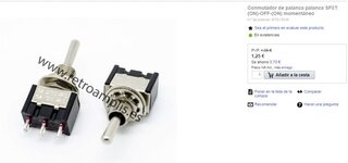

Pues pones uno de estos por los botones, para un lado subes volumen y para el otro bajas.

Luego el pin 3 del potenciometro se suelda al contacto de la placa donde estaría el pin 4 del chip de sonido
Siguiente seria soldar el pin 2 de potenciometro en el pin 4 del chip y el pin 1 del potenciometro en masa
Según el dibujo que subí iría invertido.

Y... ¿Un conmutador rotatorio configurado de forma que a la derecha sube y la izquierda baja?
O... ¿Un potenciómetro reformado de forma que a la derecha suba y la izquierda baje..?

Dosmetros , he hecho este dibujo seria a si ?
Lo que no entiendo por que se pone un pin del potenciometro a masa

La otra opción es poner un encoder rotativo (20 pulsos por vuelta)

Pero para usar ese sistema habría que ver como funcionan los pulsadores de volumen, si tienen masa común o no.

Si , está correcto.
El pin a masa es para que el potenciómetro pueda regular entre máxima señal y cero señal , así se usó toda la vida !
