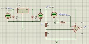

El circuito consiste en un una entrada Dc de 11.7V que pasa a un regulador de tensión LM7809 y de ahí a un circuito comparador.En la pata no inversora debía estar por el divisor de tensión a 4.5V y comparar con una fuente externa de 12V.
El Amp es un Lm324 alimetado (pensaba que a 9V).
Cuando lo corro en Proteus en vez de 9v a la salida me da 18 y en la salida del Lm324 17.
Estoy haciendo algo mal, no?
    120.7 KB · Visitas: 10
Jaja, si, me eché a reir cuando lo comprobé luego de ver tu post. Solución: mira las fotos.
En la primera foto te indico que lm324 coger y también te indico (por si no lo sabes) que para simular debes tener activada la segunda pestaña, de manera que solo salen los componentes que tienen un modelo simulable. Para diseño no, digamos si lo que quieres es solo hacer esquema pues da lo mismo que proteus lo pueda simular o no.
En la segunda pues, ya funcionando.
PD: no se porque pero ya van varias veces que encuentro cosas así en proteus, quizá sea los modelos de los componentes, que hayan algunos defectuosos, no estoy seguro. Igual somos los usuarios del programa quienes no sabemos usarlo bien.:p

Exactamente era lo que decía Kawacuba. La cuestión es como los distingo a la hora de elegirlos, pues como se ve en la foto, la pestaña para seleccionar modelos está activada y salen los dos modelos. Tendrá algo que ver el nombre de las librerías?
D@rkbytes
Moderador
¿Tendrá algo que ver el nombre de las librerías?
No. Uno o varios componentes del mismo tipo pueden usar la misma librería, pero si el componente no tiene librería, entonces no se puede simular.
Por cierto... Cuando un componente no se puede simular aparece un mensaje de error en tiempo de ejecución.
Si seleccionaste omitir el componente durante simulación, ese componente será un fantasma.
Gracias. Lo del error de tiempo en simulación me volvia loco. No lo hubiera imaginado jamás
