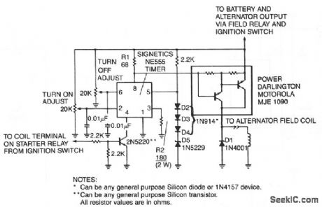

Hola Amigos! Les comento que estoy buscando un Regulador de Voltaje de 12 vol pero para que funcione con DÍNAMO.
Yá hice bobinar el inducido y los campos de este Dínamo para que produzcan 12 vol. Antes este Dínamo y originalmente producía 6 Vol, pero como ya no existen las baterias de 6 Vol y del tamaño que debiera es que decidí cambiar el sistema todo a 12 Vol.
Escuché por ahi que al mismo regulador de Voltaje de 6 Vol para dínamo que tenia lo puedo pasar a 12 Vol pero ¿la verdad? no tengo ni idea de cómo hacerlo. Si me envian alguna explicación de cómo hacerlo estaría muy agradecido. Saludos
Si el regulador es electromecánico y tiene una o dos bobinas , hay que quitarle/s la mitad de las espiras.
Al burro de arranque en general no es necesario rebobinarlo , solo se ponen en serie los dos campos que trae originalmente en paralelo.

EDITO : Éste se modificó luego para 6 V y está funcionando con dínamo
https://www.forosdeelectronica.com/f23/regulador-electronico-dinamo-6-volt-67925/#post600875
