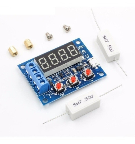

Hay un módulo muy bueno , si te vas a dedicar a las baterías de Litio , que mide realmente los Ah de cada celda :

Bueno, ya revise, 2 celdas tienen 4.11v y la del medio solo tiene 3.92v, pero no sube mas de ahi, por mas que la cargue, a lo mejor y esta dañada, asi que la reemplazare cuando pueda.
