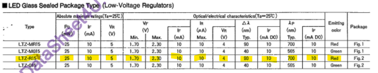

Estimados, estoy tratando de reparar un canal malo de un amplificador onkyo, me tope con un par de diodos marcados como LTZ-R15. En el canal que está operativo estos diodos iluminan, será que se pueden reemplazar por leds de 3 mm? O por un 1n4148? Hay poca info de estos diodos en la red.
