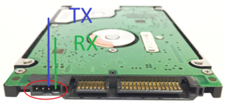

Saludos al foro:
Tengo un disco duro seagate ST1000LM35, el cual de la noche a la mañana, lo dejo de ver mi computadora :eek:
Ya intente varios métodos de recuperación que conozco, incluso el programa de recuperación de datos como EaseUS Data Recovery Wizard 11.9.0 sin conseguir algo, obvio las herramientas de la propia empresa que son el seatools y algunos mas.
El problema es que todos me reportan que el disco duro tiene cero bytes de espacio, no libres, es decir cero capacidad y por tanto sin informacion de su FAT, track 0, etc.
Hace varios años me sucedió algo similar con un disco duro de 500 megabytes y por medio de una interface rs232-TTL (3volts) pude recuperar por completo el disco duro.
Aquí dejo el link que seguí entonces.
Ahora estoy intentando lo mismo y ya logre "conectarme" vía Putty a la consola del disco duro y poder enviar los comandos con una interface rs232_ttl usando 38400,8,1. Así que intente seguir los mismos comandos que en la pagina se describen pero, aquí viene el pero:
Una vez que doy el CTRL-Z para entrar a teclear comandos, me responde lo siguiente
DOS:0 Scan Unit
ASCII Diag mode
F3 T>F3T>/2
Diagnostic Port Locked
F3 T>
por tanto no puedo continuar, ya que entiendo que está bloqueado el nivel 2 por el mensaje Diagnostic Port Locked
Ahora viene mi consulta:
¿Alguien tiene experiencia en este tipo de discos y el modo consola?
Ya que he buscado por la red, sin conseguir alguna respuesta.
Mucho agradeceré sus comentarios.

Encontré el siguiente texto por ahí, dejo la traducción al español. En conclusión esta jodido el pronostico para mi disco duro; No estoy dispuesto a pagar tanto.
"Muchos discos duros Seagate F3 nuevos tienen una característica nueva: Puerto de diagnóstico bloqueado. Cuando los usuarios intentan reparar el disco duro Seagate F3 utilizando métodos y comandos comunes, los usuarios encontrarán un gran problema, los comandos no se ejecutarán y el disco duro informará que el famoso puerto de diagnóstico está bloqueado. En tal condición, el disco duro no se puede reparar ni recuperar.
Para recuperar estos discos duros bloqueados con terminales F3, los usuarios deben desbloquear el terminal. Para desbloquear el terminal, hay dos métodos: uno es realizar una conexión corta para omitir la lectura del firmware y omitir el bloqueo. El otro método consiste en utilizar equipo especial de reparación de discos duros de Seagate, como SRP para Seagate o DFL PCIe para Seagate, para generar la ROM de desbloqueo y enviar la clave de desbloqueo para desbloquear el disco duro.
Para cualquiera de los métodos anteriores para recuperar el disco duro bloqueado por el terminal, los usuarios no pueden apagar el disco duro después del desbloqueo; de lo contrario, el disco duro volverá al estado de bloqueo nuevamente. Los usuarios deben arreglar el disco duro después del desbloqueo y luego conectarse al módulo de extracción de datos para obtener una imagen del disco duro o extraer los archivos directamente.
Dentro del nuevo programa de reparación de firmware de Dolphin Seagate, hay dos funciones nuevas llamadas: Obtener ROM de desbloqueo y Enviar clave de desbloqueo. Antes de que los usuarios utilicen estas dos funciones, los usuarios deben hacer una copia de seguridad de la ROM original en modo COM y guardarla en un lugar seguro. Este es un paso muy importante y obligatorio para la recuperación de datos y la reparación de discos duros.
Los siguientes usuarios solo necesitan hacer clic en 'Obtener ROM de desbloqueo', Dolphin Seagate generará una ROM de desbloqueo y escribirá esta ROM en el disco duro automáticamente y luego los usuarios deben hacer clic en apagar y encender y esperar hasta que el terminal emita el valor de protocolo de enlace técnico. En este momento, los usuarios simplemente hacen clic en 'Enviar clave de desbloqueo', el programa desbloqueará el puerto del terminal automáticamente y luego se podrá acceder al disco duro SA y todos los comandos de reparación comunes funcionarán. Los usuarios pueden recuperar fácilmente los datos perdidos después de corregir diferentes fallas."
