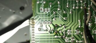

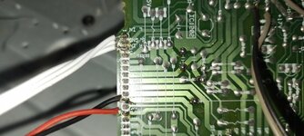

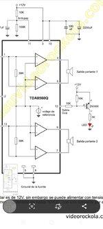

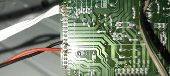

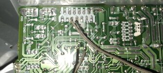

Si se puede. L.IN S.GND y R.IN van la salida del módulo.
Del tda8560 Pin 4 y 6 es una salida y pin 7-9 es otra. Quise sacar el audio por salidas de de las borneras de la placa y el audio no salía. Por eso saque del micro directamente. Perdón por la tardanza
Saque 5v del regulador 7805 del amplificador. Tene en cuenta que si haces lo mismo que yo el regulador al tener una mayor exigencia calentará más. Y no tiene dispador.
Tengo pensado usar un 7812 para alimentar el modulo y el ventilador y adosarlo al disipador
