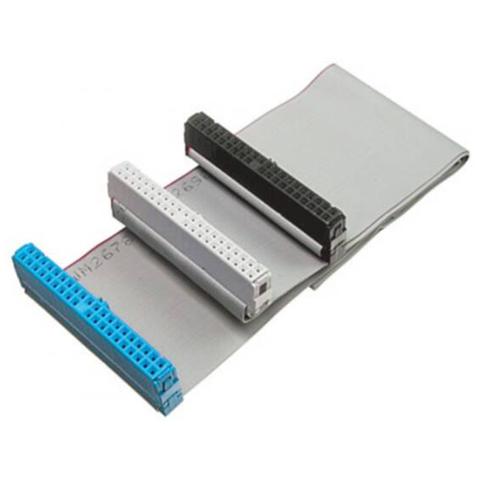

Hola buen dia queria hacerles una consulta de como puedo hacer para adaptar un integrado TDA8229k en una placa virgen de 10x10 ya agujereada, mi problema es que no coinciden los pines con los agujeros que ya tiene la placa hay algun zocalo o que debo hacer?
Tuerce los pines del IC para adaptarlos a la placa

Sino , ¿ Cual es el paso del conector IDE ? Los cablecitos son mas fáciles de manejar :geek:
