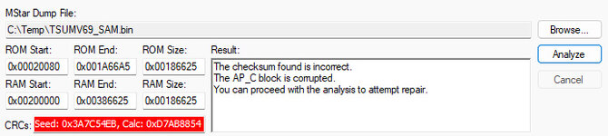

Actualización v3.30.7.25 (Engineer)
Se agrega un reparador del bloque ROM (AP_C "Compressed Application Processor"), que es el que corresponde al firmware, kernel y otras partes críticas.
Este bloque está protegido por checksum, un daño en este bloque puede causar estancamiento en el inicio o TV inoperante.
El proceso de reparación se basa en encontrar el bit corrupto por fuerza bruta, tomando como referencia el checksum sembrado.
Dependiendo del offset en donde se encuentre la corrupción, será lo que tarde el proceso, y pueden ser varias horas.
Por experiencia con este tipo de volcados, regularmente solo es un bit el que se altera, si son más, el archivo no podrá ser reparado.
Es inviable crear una rutina que procese al menos dos bits, ya que serían billones de comparaciones, y tardaría días, aún con multi thread.
Esta es la información que se muestra cuando el bloque de ROM (AP_C) se encuentra dañado...

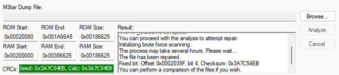

Aquí cuando el bloque ha sido reparado...
El proceso es mostrado mediante una barra de progreso y una etiqueta para el tiempo restante.
Durante la primer etapa de escaneo, el tiempo restante puede ser algo inestable, pero se irá corrigiendo posteriormente.
Como esto puede tardar varias horas, pueden dejar la PC/Laptop en proceso durante la noche y verificar por la mañana.
Si quieren realizar una prueba rápida, modifiquen un solo bit Bit.jpg de un volcado MStar después del offset 0x20080, por ejemplo, en el offset 0x2018F.
El análisis se realiza en segundo plano, así que no debe afectar el desempeño del PC, y se puede cancelar en cualquier momento.
No se preocupen si notan que no hay avance en la barra de progreso, ya que dependiendo la posición del bit corrupto, podrá mostrar avance tras varios minutos.
En cuanto la verificación del checksum sea correcta, se realizará la reparación del archivo, creando una copia consecutiva si encuentra una previa.
Si la reparación tuvo éxito, será notificado en el log y también auditivamente.

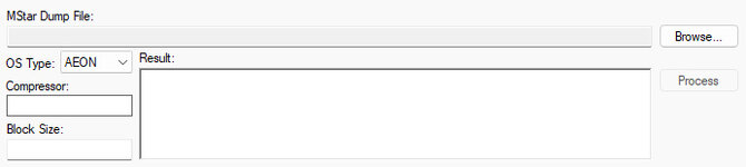

1.- Se agrega la descompresión del bloque AP_C para su análisis con el visor de cadenas.
El tipo de compresor se detecta automáticamente, pero está basado en el tipo de sistema operativo.
El más común es AEON, y se puede seleccionar la arquitectura ARM o MIPS como OS Type, dependiendo de la compilación del firmware.
El tamaño del bloque también es calculado automáticamente.

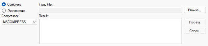

2.- Se agrega compresión y descompresión MSCOMPRESS, MSCOMPRESS7 y LZSS (Algoritmo MStar).
Con esta opción pueden comprimir o descomprimir bloques o archivos para su análisis.
Por ahora la única compresión/descompresión que se puede cancelar es LZSS.

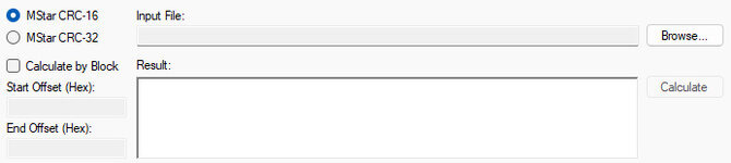

3.- Se agrega comprobación de checksums CRC-16 y CRC-32 con los polinomios usados por MStar.
Esta opción sirve para comprobar los checksums de archivos o bloques.
Si seleccionan "Calculate by Block" deben establecer la posición de inicio y la de final del bloque en el archivo a analizar.
Si no se selecciona se calculará todo el contenido del archivo.
Los CRCs de MStar no son estándar, se usa un polinomio diferente y otras características extra.

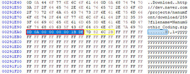

Método sencillo de comprobación de un volcado tipo MSD3393
Primero les explicaré las características sobre este tipo de firmware ya compilado.
Básicamente se compone por dos bloques principales.
El primer bloque es el AP_C (Compressed Application Processor).
El segundo bloque es el MERGE, o sea, todo el contenido del volcado, (Bootloader, PM, AP_C, Módulos e Información de Fuente).
El bloque de caché no está contemplado durante la compilación, pero sí es usado como almacenamiento externo.
Viene siendo el espacio restante de la memoria SPI Flash tras la instalación del firmware.
La firma o magic_merge de final de firmware es '0D0A000000001BDE' y posterior a la firma se encuentra el checksum global (4 bytes).
Este checksum es el que debemos comprobar para verificar la integridad del volcado.
Procedimiento de comprobación:
Usaremos el editor hexadecimal H x D (Nota: separo el nombre porque se genera un emoji).
Abrir el archivo a analizar y buscar el magic_merge como valor hexadecimal (Control + F).
Si el volcado es válido, se debe encontrar la firma justamente después del archivo de información de la fuente tipográfica del firmware...
Este es el final del firmware o MERGE, lo enmarcado en rojo es la firma (magic_merge) y lo enmarcado en amarillo es el checksum.
Ahora debemos colocar el cursor en el primer byte del checksum (en este caso sobre 7D) para obtener el desplazamiento.
Ya que tengamos el cursor en el primer byte del checksum, presionamos las teclas Alt + Insert o presionar el botón derecho del ratón y seleccionar 'Copiar desplazamiento'.
Ahora ejecutamos la aplicación Dump Repair (Engineer) y nos dirigimos a la pestaña 'MStar CRCs'.
Abrimos el archivo, seleccionamos 'MStar CRC-32', 'Calculate by Block' y establecemos el offset de inicio y el de final del bloque, que viene siendo el desplazamiento copiado.
En este caso sería así:
Al presionar 'Calculate' debemos obtener el mismo checksum que el que se insertó cuando el firmware fue compilado.
Si no obtenemos el mismo checksum, obviamente será porque el volcado está dañado y no servirá de nada limpiar el bloque de caché.
