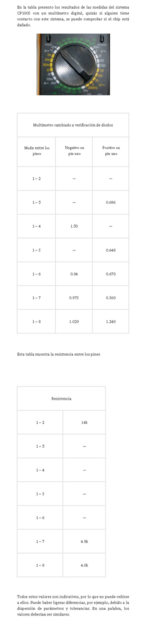

Así que la descargue en PDF, La traduje pero no deja subir al foro.. por la lentitud de mi internet.. la tabla muestra la captura de pantalla de la pagina de como probar el IC y sus valores estimativos..
Solo me deja subir imágenes, creo que es lo mas relevante..
Seguiré buscando el datasheet ya que se menciona que en un foro chino lo subieron . Pero hasta ahora no lo han encontrado.. al parecer es un IC muy popular en tacómetros de scooters en china, como en el resto del mundo incluso en foros alemanes y franceses ..y del cual tiene fallas..
Por cierto el IC que tengo en mi tacómetro también esta quemado. los valores de la tabla no son iguales. Ya lo sabia , solo quería cerciorarme.
Los valores de la tabla son mediciones del autor. que compro dos IC nuevos y les hizo mediciones con respecto al usado que tenia quemado.

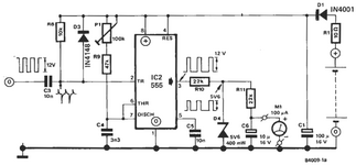

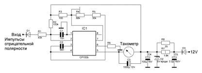

El diagrama en bloques de la primer figura es un 99% idéntico al de un 555 (lo digo de memoria, pero estoy 99% seguro).
PD: estoy sin lentes y desde el celu...
Si por eso mencione anteriormente que en foros rusos reemplazaban con un 555 .. pero creo que en frecuencias o algo asi tenia diferencias que había que ajustar.
He Hecho las mediciones con un NE555 nuevo y comparando con el CP1005 y no concuerdan.
La resistencia entre Pin1-8 en el 555 es de 15K y en el cp1005 4K6
Con medición de diodos pin 1-2 ...555 : 0,702 y 0 -------------en el CP1005 2.800 y 2.803. y la tabla muestra que no debe haber medición alguna
En fin, solo resta ver si @Eltainis a echo las mediciones con su integrado...para corroborar los datos.. de todas maneras queda como referencia el post.:)

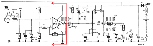

Es de la revista Elektor. Es para Diésel pero si se cambia la etapa de entrada (parte izquierda marcada en rojo) se puede modificar para nafta.
Solo hay que tener cuidado que los pulsos de entrada pueden llegar a cientos de volts. Igual la etapa de entrada no es tan difícil, resistencia, diodo 1N4007, zener y transistor.
Después busco donde tenia la etapa de entrada para acoplar a la segunda imagen y la subo.
Esa resistencia no importa, lo que importa es que internamente todas las resistencias que la forman sean iguales, pero además no usan el terminal 8 en el circuito...lo que es un problema por que ese terminal tambien es Vcc....y en esquema del CP1005 dice Vcc ahí.
Mirando en detalle, se puede alimentar por la pata 5 pagando el precio de tener una resistencia en serie con la alimentación... :unsure: :unsure:
Este es el esquema del 555:
Que es "igual" al CP1005.

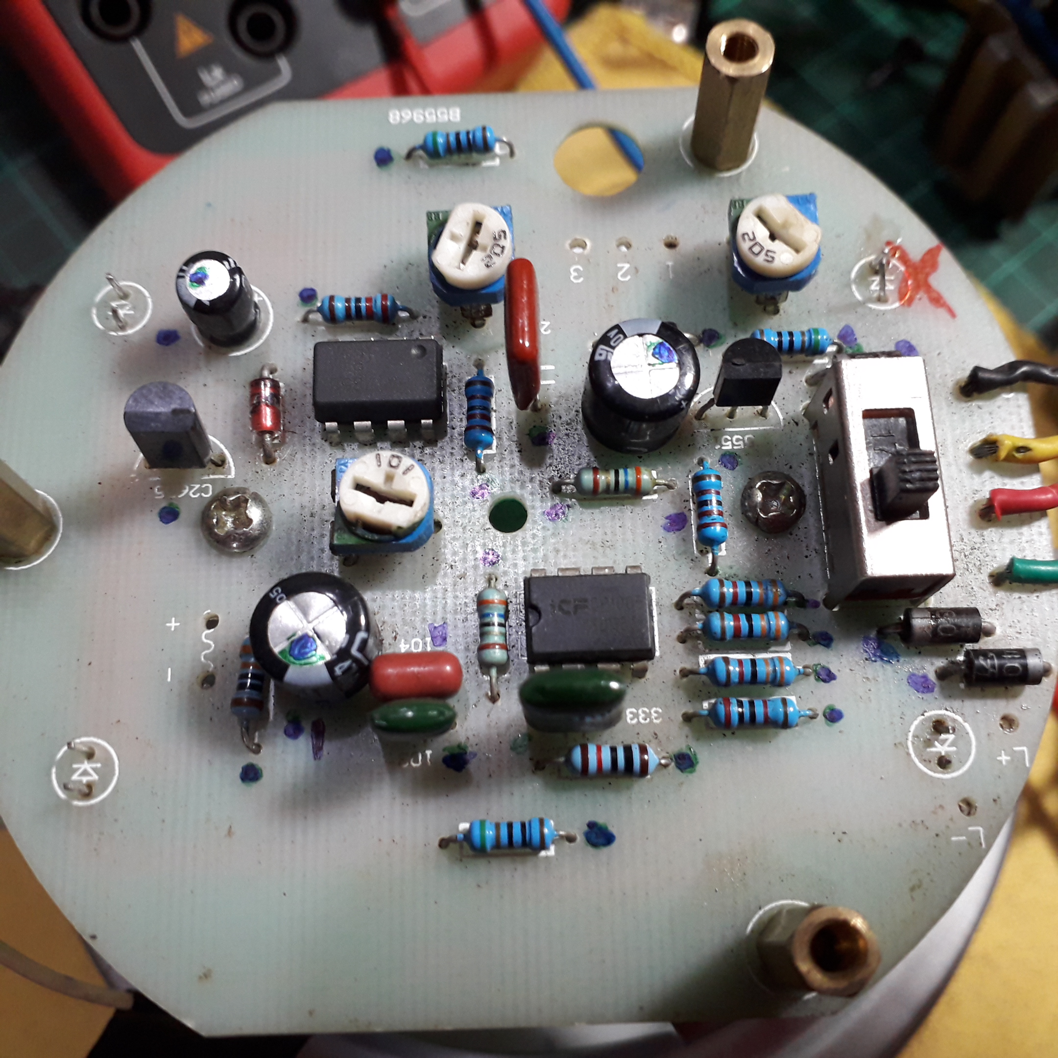

Buenas noches mi gente, mis más cordiales saludos, espero que estén todos bien, realice las pruebas con los siguientes resultados: 1-2: nada en ambos pines.
1-3: 0.834 con el negativo del tester en el pin 1.
1-4: negativo en pin 1= 1889
1-5: 0.834.
1-6= 022
1-7: 152.
1-8: nada
Midiendo con el multímetro en resistencia:
1-2: 9,9k
1-5: 7,3k
1-6: 022ohm.
1-7: 152ohm. Las demás no marco nada en el tester. Que me dicen estará dañado? O toca reemplazar lo que está dañado y probarlo a ver que pasa? Gracias de antemano por su valiosa ayuda.

Necesito ayuda para saber de cuánto es la resistencia que va al lado del capacitor electrolítico, ya que se quemó y no se distinguen sus colores, y quisiera saber si puedo reemplazar el transistor 5551 que estaba ahí por un c945? Gracias por su ayuda de antemano.
Tengo la misma placa, desoldé y dice 36 Ohm, o mejor dicho solo aparece 36, medí con el multímetro y da 35.8, saludos.

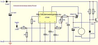

Tengo un tacómetro analógico de una moto al cuál se le ha reventado una resistencia, seguramente por un pico de tensión. Me es imposible saber el valor de la misma. Siguiendo las pistas he sacado el diagrama. ¿podríais ayudarme a sacar esa resistencia? Gracias de antemano.
Nota: La alimentación es de 6 VDC aunque suele fluctuar entre 6 y 8. Adjunto diagrama y fotos de la placa y de la aguja.circuito.jpgImagen de WhatsApp 2023-03-08 a las 12.05.38.jpgImagen de WhatsApp 2023-03-08 a las 11.47.14.jpg

Es una resistencia de bajo valor, normalmente usada como fusible, en vista de como se quemó, dudo mucho que eso sea el unico problema, esa resistencia se quemó como consecuencia de otra cosa, alguno de los transistores puede estar en corto, o el electrolitico.
Como para ir probando, podes poner desde 22 Ohms para abajo y ver que sucede.
Gracias por la respuesta Sergiot. Yo también tengo mis dudas sobre los componentes, no dejan de tener 44 años. He comprado todos nuevos, y solo me faltaba esa resistencia pero ahora ya se por dónde empezar. Probaré y contaré qué tal ha ido.
