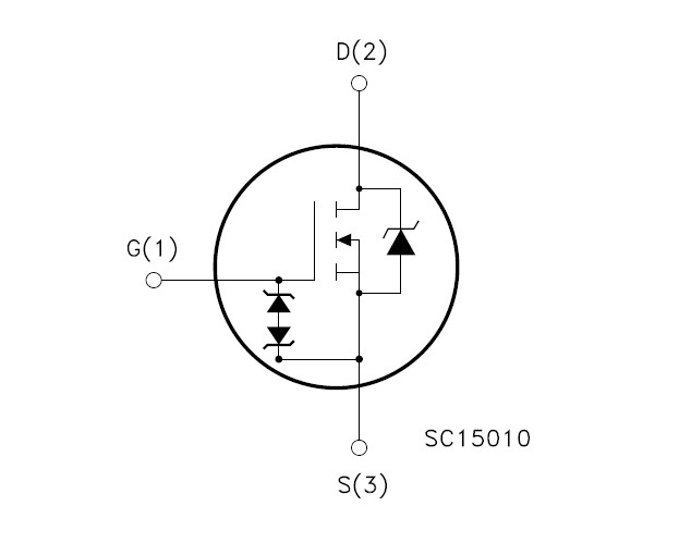

Después de esto pregunte y me recomendaron cambiar los mosfet por otros mas potentes y en otro encapsulado, así que compré 4 STW26NM50 (este me recomendaron) y nada mas arrancar sin carga se cargo la nueva placa controladora (que estaba funcionando bien con los mosfet suyos).
¿Por que pasa esto? ¿Culpa del diodo zener interno de estos mosfet? ¿Que mosfet mas potente que el original me podría valer?

El lio que tengo es con los STW26NM50 en algunos datasheet aparecen esos zener entre Gate y Source en otros no :confused:
Por si acaso también digo que NO ha sido por el aislamiento del encapsulado pues en la prueba ni siquiera me ha dado tiempo a montarle el disipador (y no se ha calentado nada)

Jeronimo 17: la verdad es que observando las hojas de datos vemos que estos MOSFET se diferencian en algunos detalles, como la protección del GATE, la capacitancia de GATE y la resistencia de equivalente en conducción RDSon.
Mi opinión es que la parte crítica está en el circuito de disparo de tu tarjeta porque dices que se quema aún en vacío.
Puedes indicarnos cuál MOSFET que se quemó? TOP (de encima junto al lado +) o BOTTOM (de abajo junto al lado -).
Puedes descubrir el modelo de circuito DRIVE de los MOSFET TOP para buscar la hoja de datos?
Así podríamos analizar cómo está hecho el disparo y si es necesario agregar o modificar algún componente, como el resistor de GATE, o descubrir si esos zener afectan el disparo.

Otra cosa que no entiendo es en los datasheet aparece "Gate to Source Voltage VGS ±20 V" en T3 y T4 se cumple pero en T1 y T2 es superado con creces cuando los Gate se ponen a masa (-) o +12V con respecto a masa
¿Puede venir de aquí el problema? estoy probando ahora con IRFP460 e igual que con STW26NM50 con los K15A50D no había problema :S y eso que en su datasheet pone "Gate-source voltage VGSS ±30 V"

No se ha quemado por sobre-intensidad ni calor (estaban a 20ºC todo el tiempo) debe ser por la tensión inductiva inversa, pero no entiendo ¿Estos mosfet no se supone que incluyen un diodo zener para evitar esto?
Se me ocurre ponerle en pararelo 4 diodos schottky (que se supone que son muy rápido y para esta utilidad) de 10A 600V ¿Creéis que esto me puede solucionar la falla de los mosfet con carga inductiva?

Esta vez le quiero añadir diodos schottky (STPSC1006D 600V 10A) como aquí en cada uno de los 4 mosfet:
Creo que esta es la solución ya que ponen "No or negligible reverse recovery" ningún o despreciable tiempo de recuperación en comparación con el diodo parásito de los mosfet
"Reverse Recovery Time min-280ns typ-580ns max-1200ns"

Mirá , se supone que si ya trean protección ya la traen , pero lo que sobra , nunca falta ;)
Ponele Drain-Source y también otros al Gate-Source

Bueno ahora he tenido tiempo y ya con las piezas le monte los 4 diodos schottky (STPSC1006D 600V 10A) y por ahora las pruebas perfectas parece que es la solución para no quemar los mosfet con cargas inductivas :)
