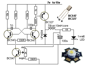

Hola, estas tiras están en serie, cada LED enciende con 3,6V.
Se podrían usar como luces de emergencia, te recomendaría el uso de una fuente buck para alimentarlos, así podrás sacarle provecho sin que se incendien.
(Imagen referencial, en google aparecen mejores circuitos)​
Saludos...
