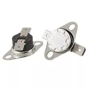

Buenas noches, estoy restaurando un antiguo cargado de baterías y me he encontrado lo que creo que es un antiguo fusible térmico, la referencia de la pieza es SB613E3H
Lo que pasa es que por mucho que he buscado , no encuentro la pieza por ningún lado , a ver si alguien la reconoce y me dice como puedo remplazarla.

Parecen lámparas de neon o descargadores gaseosos.
Podrías poner una foto de ellos en Macro ?

En un foro francés dicen que es un fusible térmico.

El cargador debió de sufrir una sobrecarga que fundió los diodos y ésta especie de fusible debe de actuar como un seguro. El de arriba intuyo que aún está bien pero debo de comprobarlo porque las pletinas superiores están unidas y si es térmico con el calor debería de separarse, pero no estoy seguro .

Yo le pondría un solo Klixon de 80ºC apoyado sobre el bobinado atado con precintos y en serie con el primario.

es un bimetal, cuando se calienta se abre, lo que se ve está muy deteriorado

Uno es un bimetal que cuando se calienta por excesivo consumo se abre y se cierra al enfriarse.
El otro ¿podría ser parecido pero diferente? No veo la chapa que falta, quizás era una especie de filamento que al alcanzar la temperatura crítica de funcionamiento forzaba la apertura del "compañero".

Los dos son exactamente iguales , mirando la chapa en esta pone 4H pero vete a saber , el numero que aparece es igual en los dos y el símbolo de la marca es una S dentro de un triangulo invertido y un rayo que los atraviesaDSC_0218.JPG

La solución de Dos metros, los klixon (o sistema similar) es la que me parece mejor. También podrías darte una vuelta por las tiendas de electrónica o tiendas-taller de electrodomésticos por si te dan una idea o la solución.
En mi tienda de confianza no lo habían visto nunca ,y llevan mas de 40 años en el oficio, esta tarde he quedado con el cogeré los diodos y un par de Klison a 80 grados y probare haber si así funciona.

Muchas gracias ,supongo que el 4h sera la temperatura y mañana voy a una tienda que quizás lo tenga por ahora he comprado los diodos y unos fusibles térmicos de 80° para probarlo y no fundir el transformador. Ya os ire comentando. Gracias por todo
