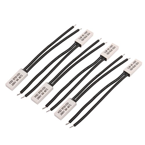

si es un bimetal, uno nuevo seria parecido a estos
Con este apaño consigo que empiece a funcionar da 10.9 v y 20.3 v en minima y 11.9v y 23.4 en maxima pero no se si los termicos estos de 15A y 84° limita la salida
Con este apaño consigo que empiece a funcionar da 10.3v y 20.4 en mínimo y 11.9v y 23.7v en máximo ,lo que no se si el térmico de 15A y 85° limita la salida.

ye esta arreglado eran las pinzas que estaban destrozadas ,valores de 12v 12.86 en mínima y 13.63 en máxima.Cuando fabrique la chapa superior os muestro el resultado.
los fusibles imposibles de encontrar en tiendas de electrónica.
Por ahora lleva dos térmicos de plancha de pelo a 85°, el cargador funciona y va bastante bien.
Cuando encuentre los otros los cambiare pero por ahora dejo estos .
Las pinzas las he arreglado,creo que luego creo que pondré terminales faston así se puede cambiar mas cómodo, y no se si instalar un disipador térmico de un pc para evitar que en verano coja demasiada temperatura pero eso ya es divagar.
