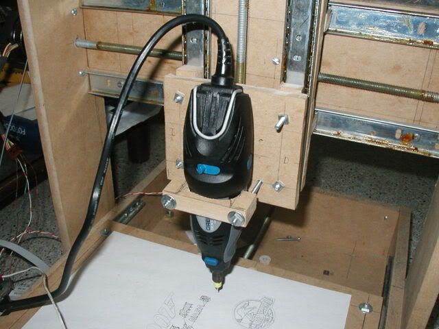

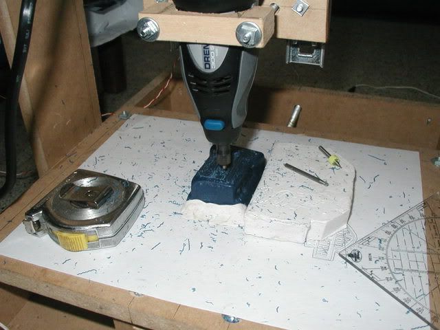

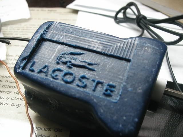

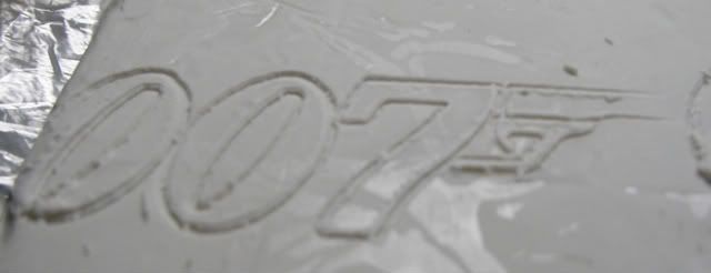

Bueno, por fin he arreglado todos los problemitas que a habido con las placas que he hecho (pequeños cortos en las pistas) y he puesto el eje Z, para finalmente tener algo parecido a una fresadora, todavia faltan detalles importantes como la sujecion de las piezas a la tabla principal cualquier sugerencia sera bienvenida, y organizar otros asuntos, por ahora unas foticos
no es que sea marquillero, es solo que encontre este logo organizado para hacer el maquinado
solo unas foticos, en lo posible pondre un video, aunque, la maquina no es muy rapida

Hola, yo para generar G utilizo el ArtCam, muy buen programa, muy didáctico, pero sobre todo muy potente, y tiene ya un postprocesador para el mach.
Al final que electrónica estas usando vos?
Toda la tuya, la interfaz y los drivers bipolares de 2A han funcionado de maravilla excepto por unas cuantas fallas de mi parte en los PCBs, de resto me han funcionado muy bien, muchas gracias por toda la información que has suministrado me ha sido de mucha ayuda.
