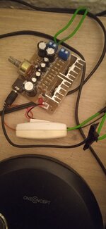

Hola, todo depende de que salida de altavoz estamos hablando. En el peor de los casos saturará la señal.Hola amigos, veréis he conectado una salida de altavoz a una entrada de audio por Jack de otro amplificador, se puede hacer esto sin causar averías? Lo bueno es que así me deja controlar el volumen del amplificador de entrada. Gracias, un saludo.
Supongo que utilizaste algún atenuador o potenciómetro desde la salida del amplificador a la entrada del sig.Hola, me explico mejor, tengo un amplificador con 2 TDA y dos salidas de altavoz, tengo dos altavoces conectados pero tengo un subwoofer pasivo, y le conectado otro amplificador con tda2030 para amplificarlo. Por eso conecte desde una salida de altavoz hacia la entrada del otro amplificador para tener subwoofer también, de momento funciona muy bien la verdad, que es eso de una caja? Gracias a todos.
Un aparato que sirve para adaptar la salida del amplificador a la entrada de otro. O sea, lo que vos necesitas.que es eso de una caja?
				¿ y porque viene a preguntar sobre el tema, después de haberlo hecho, en lugar de preguntar lo antes de hacer macanas ?Hola, me explico mejor, tengo un amplificador con 2 TDA y dos salidas de altavoz, tengo dos altavoces conectados pero tengo un subwoofer pasivo, y le conectado otro amplificador con tda2030 para amplificarlo. Por eso conecte desde una salida de altavoz hacia la entrada del otro amplificador para tener subwoofer también, de momento funciona muy bien la verdad, que es eso de una caja? Gracias a todos.
Ademas de no saber lo que hace, tampoco sabe explicar lo que hace mal.... estoy fuera !Estoy usando el potenciómetro de los dos amplificadores, no le puesto un potenciómetro desde la salida de altavoz hasta el otro amplificador, ajustando el potenciómetro que va al subwoofer para no saturar, el amplificador que tengo conectado los cables de la salida de altavoz son dos TDA 2040 que construí de aquí del foro. Este.... Amplificador bridge/simple con TDA2030/2040/2050/LM1875 + PCBs. Lo mejor de todo es que se escucha espectacular, no satura nada, es perfecto.

NO, quita esa idea de usar la salida, usa la entradas como corresponde.Le pongo dos resistencias tanto al positivo como al negativo entre la salida de altavoz y la entrada del otro amplificador?
Quizas no notes mucho, pero el circuito de entrada y el potenciometro del amplificador del subwoofer te lo van agradecer.Que diferencia se tiene que notar
