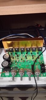

Este es un amplificador chino que compre hace unos días, lleva unos transistores A1694 5Y2 y C4467 5D, lo que no veo bien la matrícula del último transistor de la izquierda, el más pequeño, no se para que sirve y que hace ahí, la verdad que suena bien, es un 2.1 y está moviendo unos altavoces sony de 50w de los años 90. Los únicos inconvenientes que tiene, es que el ventilador que lleva detrás del disipador hace un poco de ruido, y mete un poco de zumbido cuando no tiene audio, pero no es un problema, y al encender y apagar mete un pop en los altavoces.

el ventilador que lleva detrás del disipador hace un poco de ruido, y al encender y apagar mete un pop en los altavoces.
Le puedes poner una resistencia en serie, para bajarle la velocidad. Así, no haría ruido. Mide su voltaje y consumo, y calcúlalo para que le llegue al ventilador la mitad del voltaje. Yo lo hago así. Puedes hacer que le llegue más voltaje, si ves que con la mitad es poco
Es una opción claro, pero es poco el ruido, con una resistencia de 10ohms creo irá bien. Lo que más me gusta de este amplificador es que con horas de uso no se calienta nada, el disipador se mantiene frío. Gracias Axel31.
Por la ubicacion y los cables de adelante, que asumo van al ventilador, no se trataría de un transistor, sino de un circuito integrado LM7812.
El tema ruido puedes probar colocar un choque de RF en serie con el positivo del ventilador, y dos capacitores en paralelo, uno de 100nF y otro de 47uF a 100uF...
