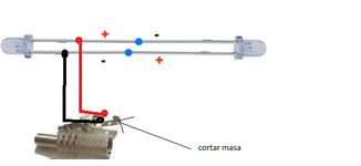

Se me ocurre una idea...
Consigue prestado uno, captura las pulsaciones del control con un Teléfono que reciba infrarojos... o bien solicita una demo de cómo se empareja con una TV comercial en al´gun almacen y grabas el emparejamiento con algún sensor infrarojo:
Realiza este Circuito.
instala alguna aplicacion para grabaciones de audio en el teléfono,
coloca este circuito en la entrada para usarlo con el micrófono.
Empieza a grabar y realiza la captura...
Coloca en la salida de auriculares un circuito infrarojo emisor...
Apunta con este circuito al TV y reproduce el audio grabado...
Puedes intentarlo
