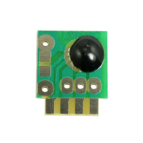

Que tipo de sonido hace el juguete? Se genera a través de un COB (chip on board)?
Edit: tiene dentro algo como esto?
#12
https://images-na.ssl-images-amazon.com/images/I/41PmeLiN-cL.jpg
:unsure: es un poco mas complejo este "juguetito"
