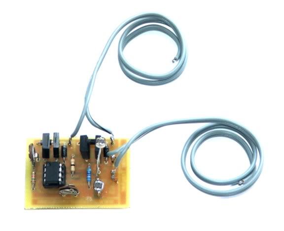

Te voy a dar una pequeña idea. Este es un circuito que acciona un motor dependiendo de la luz que recibe la LDR. Ahora, tú, búscale alguna aplicación para tu problema.

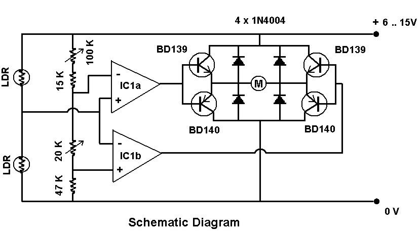

El circuito funciona así: Supongamos que está amaneciendo. El calentador está hacia el este y el FINAL DE CARRERA ESTE está pulsado y abierto y R1 recibe poca luz. Cuando aumenta la luz en R1, el motor se pone en marcha para colocar el calentador y el FINAL DE CARRERA ESTE se cierra. Al recibir la cantidad de luz seleccionada por VR1, el motor se para. Según va el sol hacia el oeste, la luz en R1 varía y el motor va colocando en posición al calentador hasta que, al atardecer, ya llega a pulsar el FINAL DE CARRERA OESTE, que se abre y el motor deja de seguir al sol. Según se hace más de noche, se activa IC1 y RL1. Esto hace que el motor gire al revés y se cierra el FINAL DE CARRERA OESTE. El motor sigue girando hasta que llega a la posición inicial, pulsa en el FINAL DE CARRERA ESTE y se queda preparado para otro nuevo día.
Hola Manuel51, gracias por tu aportacion, es justo lo que andaba buscando. De electronica se muy poco o casi nada (aunque estoy en ello), de electricidad si, y queria preguntarte, para el caso de mover un actuador lineal de 36v y 2A, que modificaciones deberia de hacer en el circuito que planteas para este voltaje y amperaje.
Supongo que también es un motor de CC
Hay que reforzar el puente "H", aumentar la capacidad de corriente, por ejemplo reemplazando los BD135/6 por transistores darlington. de 10A
Creo que habría que hacer algunas modificaciones ya que el LM741 no soporta más de 20V y kuman23 quiere meter 36V. Tendríamos que poner una alimentación para la parte del sensor y otra para la de potencia.
! Buen punto ¡, no había prestado atención al detalle ;)
Eso sería bastante complicado por la excitación de los transistores Hi-Side.
Lo mas simple sería buscar un operacional que pueda trabajar con los 36V.
Cierto, he leido el data y pone +/- 22V. Estuve mirando otro circuito este:
con el mismo problema del voltaje, pues pense en cambiar los transistores por 2N3055 y MJ2955 y los LM por OPA 452 y 453. Tambien los diodos por otros que aguanten mas amperios. Todo esto siempre desde mi ignorancia electronica, que lo poco que se es de visitaros de vez en cuando. Pero al ver tu circuito, mucho mas completo o eso me parece a mi, pues me inclinado mas por hacerlo, aunque el otro sea tambien funcional y mas barato de construir.
Agradecido por vuestros consejos.

He intentado esta simulacion en proteus y en principio funciona, pero prefiero exponerla aqui por si no fuera viable. Como veis ha sido alimentar la parte de los ampli operacional a 5V y el puente H con los 36v. Los cambios han sido para abaratar costes, ya que hay mucha diferencia con los ampli operacionales que comente (los opa) a los lm358 o 741. Os dejo el circuito y me dais vuestra opinion.
un saludo
