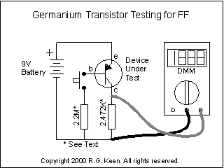

Hola gente, como va... (uff, por fin en casa...)

4) La parte "complicada". Necesitamos medir esos dos datos.
Gracias a R.G. Keen, tenemos este sencillo medidor, diseñado específicamente para medir transistores de Germanio.

He aquí mi problema. No me dan los cálculos... :oops:
Acá les cito cómo se calculan ambos datos:
Colocaremos el multimetro entre los bornes de la resistencia de 2,472 K y registraremos el Voltaje (diferencia de potencial) acusado por el multimetro (mas adelante lo tendremos que usar).
Esto lo hacemos con el interruptor abierto, esto hará que no haya corriente de base, y el valor medido corresponda al voltaje ocasionado por la corriente de fuga. Por ley de Ohm esta corriente será: CorrienteFuga = 1000*ValorMedidoDeVoltaje/2,472 (medida en uA). Si la corriente de fuga que acabamos de calcular es demasiado grande el transistor no es un buen candidato independientemente de que su ganancia sea buena. Para tener una noción menor que 100 o 200 es aceptable, mayor que 300 ya no.
Luego cerramos el interruptor, ahora habrá una corriente entre emisor y colector (en el sentido convencional de la corriente).
Para no hacer lío con cuestiones teóricas, lo que debemos hacer es lo siguiente: Al voltaje recién medido restar el voltaje que registramos anteriormente (con el interruptor abierto), este resultado multiplicarlo x 100, y listo!!! esa es la ganancia del transistor!!
FUENTE: http://gregorisjoel.awardspace.com/FuzzFace.html
Quisiera que alguien me de una mano, porque asumo que en matemáticas soy bastante despistado y no me gustan mucho. Me hice muchos líos con las mediciones y no llegué a ninguna parte. :oops:
Ese es mi problema, averiguar los datos de Ganancia y Corriente de Fuga de los transistores, para ver si son o no adecuados para armar el FF.
De antemano muchas gracias por su ayuda.
Primero, olvidate de esas cuentas que decía esa página que hicieras (o leé el artículo original de R.G. Keen, donde lo explica bien).
Después, pensá y relacioná bien las cosas:
-¿Qué dice la Ley de Ohm? ¿Cómo se calcula una corriente sabiendo V y R?
-¿Cómo se define la ganancia de un transistor? ¿Qué datos necesitás para calcularla, entonces?
Con respecto al 2SA49... Si lo conectaste bien y oscila, tiralo porque no sirve. Si no, fijate si no identificaste mal las patas.
