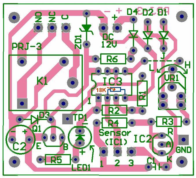

Willastro, ya que es dificil tratar de reparar algo que no se ve ( a la placa la tenes vos), te comento lo que yo haría en tu caso.
1º comprobar si llega tensión de alimentación al LM358 y al TL431.
2º si es así (llega tensión), comprobaría si existen de 1,5 a 2 voltios entre los extremos de VR1.
3º si no tengo esta tensión comprobaría el TL431 y su circuito asociado.
4º variando el cursor, debe variar la tensión en TP1. Si no es asi controlariá la LM358 y su circuito (pistas, resistores R1 y R2, ic, etc).
5º si todo esta bien controlar que al pin nº2 del LM358 llege la tensión del LM 35 y que esta varia al ser tomada con la mano (No exponer a llama o apoyar al cautín del soldador, se destruye). Si no es así controlar la conexión de los pines LM35 o reemplazarlo.
6º con el tester colocado en el Tp,mover el cursor hasta obtener el valor (en milivolts x 10 que es la ganacia del LM358) al que deseas que corte, es decir si queres que corte a los 22ºC en TP debes tener 220 mV, o si queres 50º en TP tendrías que tener 500 mV.
Espero que esto te ayude.

muchas gracias por la respuesta, mañana voi a hacer todas las pruebas y les cuento como me fue :D
Al final hice el pcb denuevo, y me funciona, probablemente habia alguna pista cortada... (uso papel comun para transferir el toner y no es completamente liso y ademas no se transfiere todo) ¬¬ la cosa es que funciona, pero la histeresis es muy alta y a veces "zapatea" el relé... que puede causar eso ????
Me alegro que por lo menos conseguiste hacer arrancar tu circuito. Me parece que te estan faltando un par de capacitores en tu circuito, para estabilizar la entrada, yo colocaria un capacitor de 100nf (104) entre el pin 2 del LM y 0v, podes pobar con varios valores (pero yo no subiría a más de 1 o 2,2 uF, por que te puede ralentizar, sobre todo en la bajada de temperatura) ademas colocaría otro entre el pin 1 del LM y 0v (tambien de bajo valor 1 a 4,7 , máximo 10 uf) para evitar el "zapateo" del relevador )todo es cuestión de probar. Es un circuito clasico, anda bastante bien y no suele dar muchos dolores de cabeza (una vez que le tomas la mano). Espero que te ayude.
Gracias por las sugerencias, lo tengo funcionando desde ayer y al parecer anda lo mas bien, ahora lo unico extraño que hace es que cuando desenergisa el relé (osea baja del valor de "seteo") hace 3 click con una pausa de 1 seg entre uno y otro y al 3° queda des energisado(calentando). pero no creo que sea mayor problema... por lo demas creo que hay una variasion de 2° entre que conecta y desconecta.
Les tengo otra noticia, como no tenia cable paralelo triple para el sensor, había trenzado 3 cables independientes para ponerle al sensor. Al parecer esto formaba algún tipo de interferencia a la señal del sensor y era por eso que el relé "zapateaba" cuando yo tomaba el LM35 con los dedos o apretaba los cables... Los destrencé... santo remedio, quedó funcionando como reloj........ Gracias a todos por su ayuda!! =D

lo cual creo que me va como anillo al dedo, pero estoy trabado en una pieza, llamada "VR1" es un potenciometro de 2,2k, pero el tema que en el pcb no lo entiendo el símbolo, me podrian decir que es si es un potenciometro por que se pueden ver 6 terminales al menos y me desconcierta un poco.
Hola Amigo, el PCB te ofrece la posibilidad de insertar diferentes formatos de "preset" segun fabricante. No es necesario utilizar los 6 orificios, veras que estan unidos de a pares. SAludos
