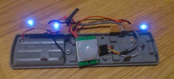

Querría aprovechar un sensor de presencia con leds que compre en el Lidl hace unos años, aprovechar la carcasa de este sensor que tan buen servicio me hacía en el servicio (baño),;)
En la foto el sensor está alimentado por tres pilas AAA, y aunque parece que los leds dan mucha luz, no es ni la cuarta parte de lo que deben de dar, como se ve uno de los leds ha fallecido también.

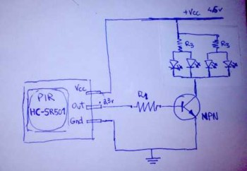

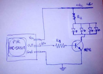

Yo he pensado en uno de estos esquemas, pero la alimentación seria el cargador de móvil (5v)
El problema que no se tipo de transistor NPN usar ni el valor de las resistencias…
Si alguien puede ayudarme…
Gracias de antemano.

Los esquemas, la parte del transistor, están bien, pero cada uno de los LED´s debe llevar su resistencia propia.
¿ Que capacidad de corriente posee el cargado ?

con ese esquema no vas a tener problemas, la resistencia de base del tr la calculas sabiendo que corriente tiene que pasar a travez de el, por ejemplo si en total todos los leds consumen 80ma
sabiendo la ganancia del transistor (hfe) lo dividis por la corriente que tiene que circular, es decir, si el tr tiene una ganancia de 100 y tienen que circular 80ma a traves de el Ib=80/100
El voltaje entre los terminales de la resistencia RB es VCC - 0.7 V(vbe). La fuente menos el voltaje base a emisor. Si Vcc es 5 voltios, el voltaje en RB es 4.3 Voltios
Ahora por ley de Ohm R = V/I se obtiene el valor de la resistencia. RBB = vrb / ib= xxx ohmios.
tendrias que redondear hacia abajo la resistencia al valor comercial mas cercano
espero te sirva, saludos

bueno, la ganancia depende de cuanta corriente pueda darte el sensor para activar algo (pensa que si soportaria mucha corriente no necesitarias el transistor y activarias los leds directamente de la salida de señal del sensor) pero como no sabemos vamos a procurar no consumir mas de 10 mA
el transistor puede ser cualquiera de uso general, por ejemplo un bc548(http://www.philohome.com/sensors/gp2d12/gp2d12-datasheets/bc548.pdf)
si te fijas soporta una corriente IC (la corriente que va a pasar a traves de el hacia la carga) de 500mA, asi que nos sobra, otro dato es que su ganancia es de 100 a 800, hay que calcularlo con la minima ganancia para asegurar su correcta saturacion.
necesitarias una corriente de base(ib) de 80mA/100=0.8mA es decir, menos de un miliamper, con lo cual aseguramos no estropear el sensor
espero te sirva, cualquier cosa pregunta
