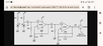

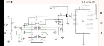

Tengo varias dudas sobre un circuito que tiene de propósito medir las pulsaciónes de el corazón por medio de un LED infrarrojo y un Fotodiodos.
Adjunto fotos de los diagramas y de el circuito ya en protoboard.
El circuito en si, no está mostrando pulsaciones y si las muestra es porque no está el dedo entre los leds, al conectarlo a un Arduino y checar en el serial plott, detecta demaciado ruido o picos.
Las dudas son las siguientes:
*El Fotodiodo debe de estar polarizado inversamente o de forma directa?
*Para bajar el ruido se puede poner una resistencia en el emiso de el transistor 2n3904,que va conectada a la salida a0 del Arduino.
* En los circuitos que me proporcionaron, hay diferentes transistores que utilizan, uno utiliza el bc548,otro el 2n3904 y otro el 2n2222, habría diferencias entre el 2n3904 y el bc548
Quisiera que me ayudarán a despejar estás dudas por favor y si no es mucha molestia.

Para empezar...con Q1(NPN) polarizado de forma incorrecta(como PNP), dificulto que ese esquema funcione.
Algo echo en protoboard con la ganancia asignada a ese amplificador operacional, lo raro seria que funcionara.
Y sí, hay diferencias entre BC548, 2N3904 y 2N2222, lee el datasheet y revisa puede que sean importantes para ese diseño en especifico o no.
