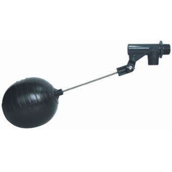

Un flotante como el del depósito de WC
#8
Exacto, no lo habia pensado :unsure:.. pero la idea de hacerlo con sensores es poco viable?
En un principio quiero hacer esto con agua.. pero la segunda etapa es hacer lo mismo pero con alimento de perro.
No se si me entendes la idea.. quiero que la gente se valla de vacaciones() y se olvide de sus mascotas

En una empresa en la que trabajé tenían un lema: " ¿ Por que hacerlo sencillo pudiendo hacerlo complicado y mucho mas caro ? "
Se puede hacer mediante sensores y electroválvulas, pero ¿ Para que hacerlo así ? :unsure:

Lo importante es hacerlo fiable, es decir que no falle, y a veces lo mas simple es lo mas fiable.
Yo diria que para el agua un flotador o un grifo que la mascota pueda manejar. (si alguna vez no tiene agua, nuestro perro suele "escarbar", mas bien rascar, en el cazo del agua cuando quiere beber)
Y para la comida en mi opinion lo mejor es un dosificador programado, que dispense una racion pues tantas veces al dia o algo asi, quiza algo que se pueda programar mediante microcontrolador. (para esto hay varios metodos, es solo pensar un poco, por ejemplo un tornillo o algo asi podria servir como dispensador)
Y si quieres supervisar a tu mascota, pues lo mejor algun sistema con camaras que puedas acceder por internet.
