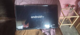

Pues eso, tengo un Smart TV Siragon modelo TV-5832 y desde que se fue la luz, no pasa del logo y solo se reinicia infinitamente , hay alguna manera de hacerle un reseteo de fabrica? Solo tiene el botón de encendido en el TV, pero también poseo el control remoto.
