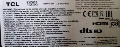

Tengo el firmware V8-R51MT05-LF1V652. Es un TCL C635X2 y ro.hardware.version_id=RT2851M. Instalé magisk y copié el boot.img modificado por magisk al archivo Update.img y luego lo flaseé por usb. Una vez iniciado el televisor magisk se puso en el recovery, entonces le hice una copia al recovery.img y al boot.img desde adb y lo volví a flasear al televisor. Ahora el televisor no se inicia y no pasa de la imagen de carga después del logo. Intenté actualizar por usb manteniendo pulsado el botón de encendio del televisor pero no sale nada, se queda parpadeando la lucecita pero la pantalla está en negro. Ahora no sé que hacer.
Agradecería alguna solución y de paso saber por donde se conecta al UART en esta placa.
Tenías que desbloquear el bootloader primero, creo que corrompiste el bootloader , ni con UART lo podrás flashear tienes que flashear con ISP o bajando la memoria y copiando el bootloader en la partición que le corresponde... Es como un teléfono murió pero es recuperable con los conocimientos necesarios, si no quita la placa llévalo con el técnico para que le flashee el img por medio de ISP
Las particiones boot1 y boot2 en el RT2851 no sirven para ese propósito.
Algo sencillo y que funciona perfectamente, es únicamente grabar la eMMC hasta un 2% del archivo user de un respaldo funcional.
Con esto es suficiente para que se grabe el boot code que es lo que se necesita para cargar el firmware.
De esta forma no se perderán los certificados, siempre y cuando se use la misma eMMC.
