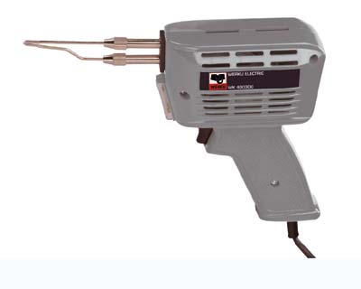

alguno podria decirme que voltaje de salida usan estos soldadores (cautines )??:unsure:
aca no los consigo, y son utiles para uso pesado(y)

220Vca en Argentina. No sé a qué te referís con voltaje de salida. No creo que tengan un transformador adentro.

pero creo que funcionan a 110/220 AC directamente (osea, que no trabajan a voltajes pequeños)

A la salida tiene media , una , o dos espiras de planchuela de cobre grueeeeeesa ;)
El transformador hace la conversión de mucho volteje y poca corriente en primario , a poquísimo voltaje y muchísimo amperaje en el secundario.

Nunca viste uno por dentro? No sabés como funciona? ;)
Exactamente lo que dice Matón00, es un transformador diseñado específicamente para trabajar en cortocircuito! Si, leíste bien.
Tiene un primario acorde a la tensión de red, y su secundario entrega unos pocos volts (generalmente no más de 3Vca) pero con muuuucha potencia, muchos ampers, no se la cantidad, pero ahí Matón00 dijo 55, y es muy probable.
El devanado secundario tiene apenas unas pocas espiras, pero con alambre muuuy grueso, a veces llega a los 4mm...
