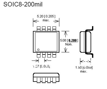

vé buscando a alguien que tenga un programador para memoria SPI, SOP8 - 200

Al lado de la pila, como te muestro en la foto con un circulo amarillo hay un chip de 8 pines. Es una memoria que contiene el BIOS, un firmware preciso para el arranque del equipo. Es muy probable que se haya corrompido por causas que nunca están demasiado claras, y es preciso restaurar para tener la seguridad que se encuentra en buen estado antes de proceder a buscar cualquier otro fallo en la placa.
Dáte cuenta que alrededor de éste chip hay minúsculos componentes que se pueden arrastrar con el soldador en el proceso de desoldado del chip, por lo que hay que protegerlos con cinta de aluminio adhesivo antes de proceder a la extracción de dicho integrado, además, también los proteges de pequeñas salpicaduras de estaño que te puedan crear un cortocircuito posterior.
Bien, pues, se trata de extraer éste chip de la placa con extremo cuidado de no levantar las finas pistas dónde vá soldado y regrabarle el firm. Para ello necesitas un programador dónde acoplar el chip a otro ordenador y regrabar el firm cómo ya hemos dicho.
Localiza alguien que posea uno.
Ésto es dificil, pues las personas que tenemos éstos cacharros somos gente muy rara :LOL:, pero es necesario en las lides de reparación de placas. Y no es lógico seguir buscando sin antes tener la certeza de que el BIOS está correcto.
El firmware preciso para ello te lo puedo subir en un pequeño archivo, pero hay que extraer el chip con sumo cuidado, (Si vuelas un componente de los de al lado lo vás a tener muy dificil), y tener un programador para regrabarlo.
